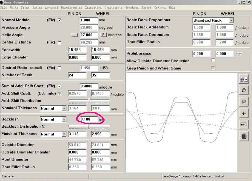

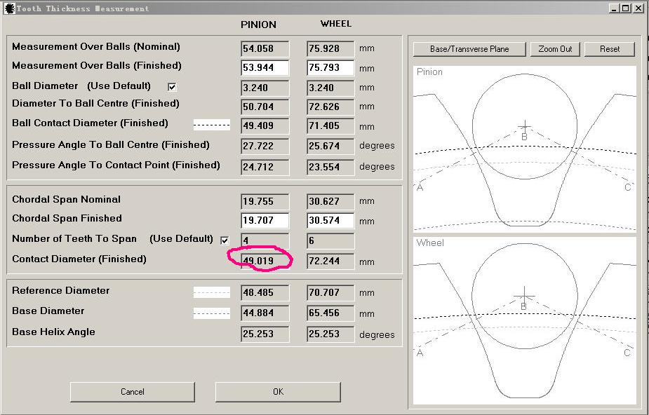

一般的齿轮参数计算程序很少去计算公法线或M值与齿面相切点所在所在的圆直径,我用的软件是计算的,近来与英国齿轮设计软件比软了一下,当为斜齿时,公法线切点计算对不上,我认为英国的是错误的,偏大了一些。但又想,国外的大软件怎么可能出错呢。不知各位是否验算过?

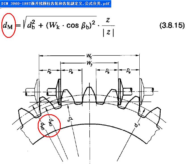

切点计算公式应是 D切^2=Db^2+(Wk*COS(Bb))^2,英国的软件是D切^2=Db^2+(Wk)^2
Bb为基圆螺旋角,Db为基圆直径,Wk为公法线

发表于 2012-6-7 09:16 | 显示全部楼层
是的,版主的间接是正确的
