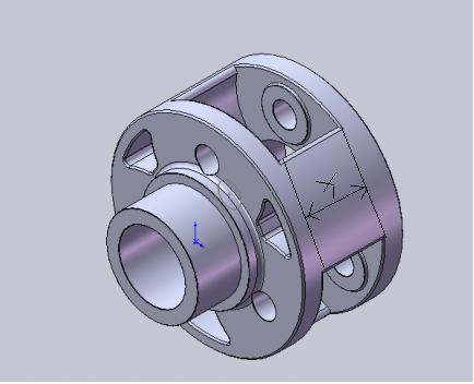

行星架连接板厚度如何确定?如图所示的x,谢谢
双壁整体式行星架
双壁整体式行星架

昏倒,这个当然是根据齿宽来决定的了!
发表于 2012-6-5 08:54 | 显示全部楼层
留上0.2的 间隙(齿宽+垫片外)

版主這支行星臂架的造型设计的真漂亮,但是不知道加工出來?
三支支柱的內部是空心的,还有个內凹的造型,墊片也從臂架本身長出來了... 这些地方切削加工恐怕難做到,鍛造跟铸造也不好拔模? 所以版主的设计概念是用组合的是嗎??? 能否指导一下
发表于 2012-6-21 11:11 | 显示全部楼层
內凹的造型,产品大还好说,小不好做,小还是实心的吧,觉得重齿槽放大一点。
发表于 2012-6-21 11:34 | 显示全部楼层
齿轮厚度+垫片厚度+两个凸台的厚度
发表于 2012-6-21 11:51 | 显示全部楼层
设计要考虑加工工艺。
