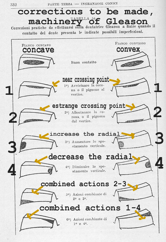

发表于 2013-2-23 15:13 | 显示全部楼层
correction
