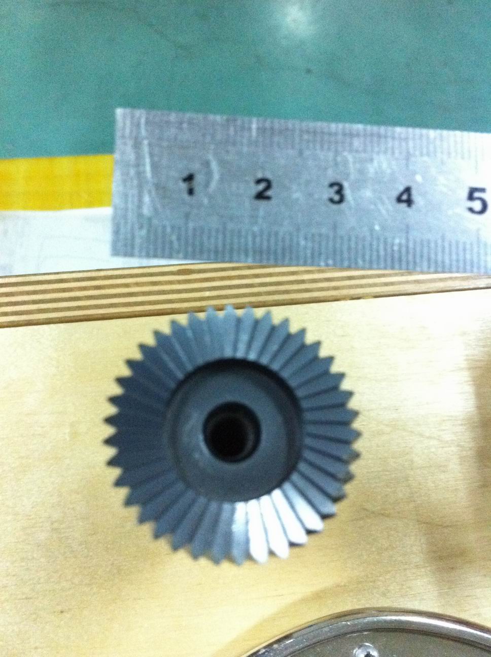

 楼主| 发表于 2012-7-25 22:56 | 显示全部楼层

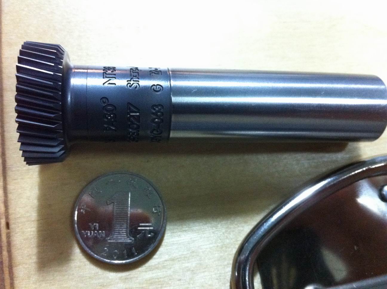

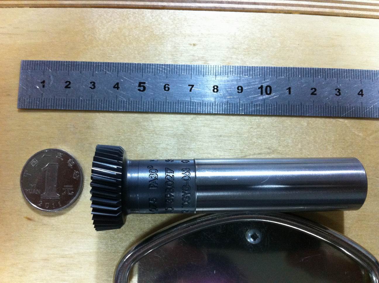

这是把直径非常小的蜗轮滚刀,照片中特意放了一把尺子用来做对比,如果没有那种小的砂轮,估计磨起来也够呛
蜗轮滚刀长度
蜗轮滚刀长度
蜗轮滚刀直径
蜗轮滚刀直径
小砂轮直径
小砂轮直径

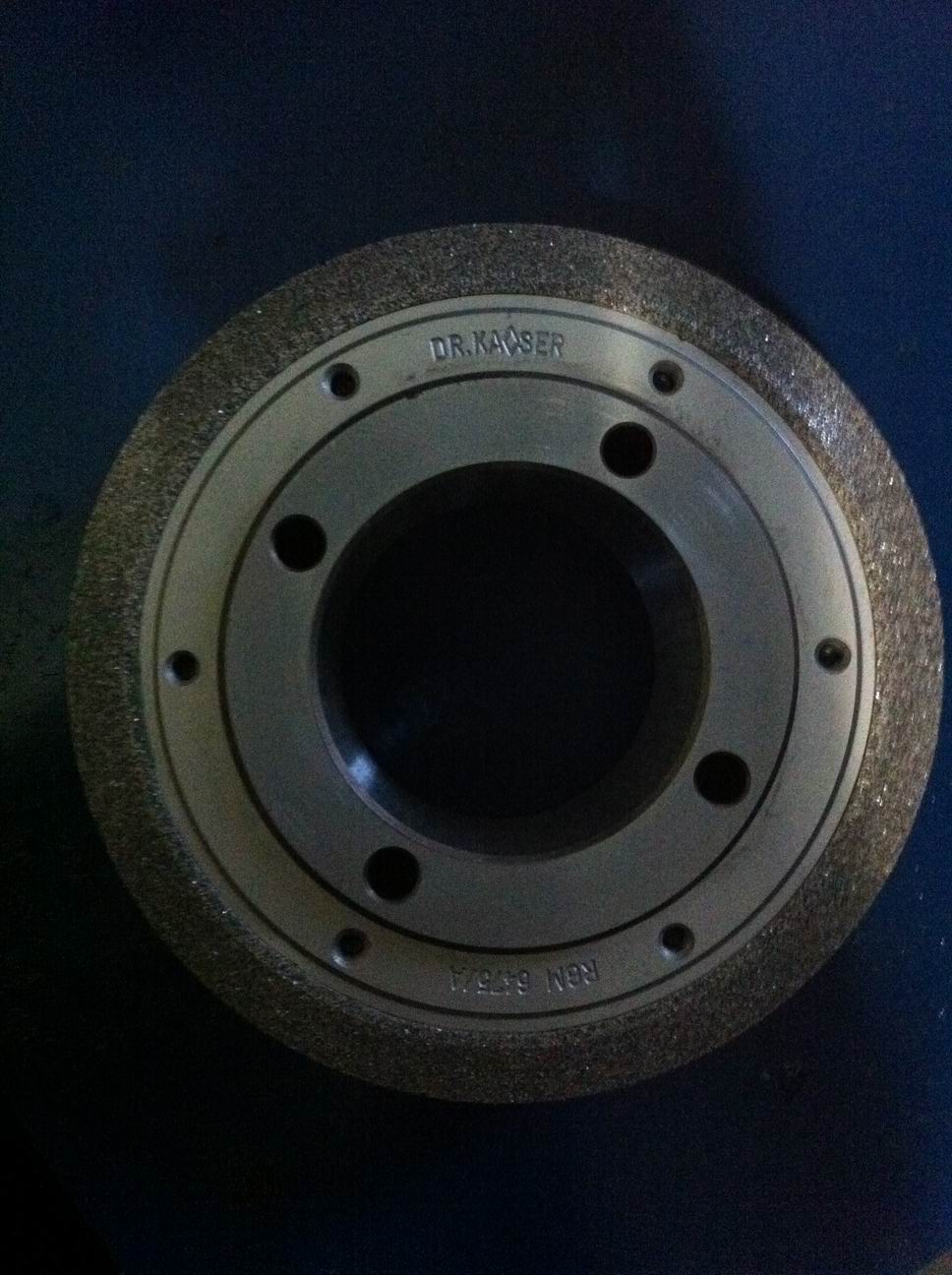

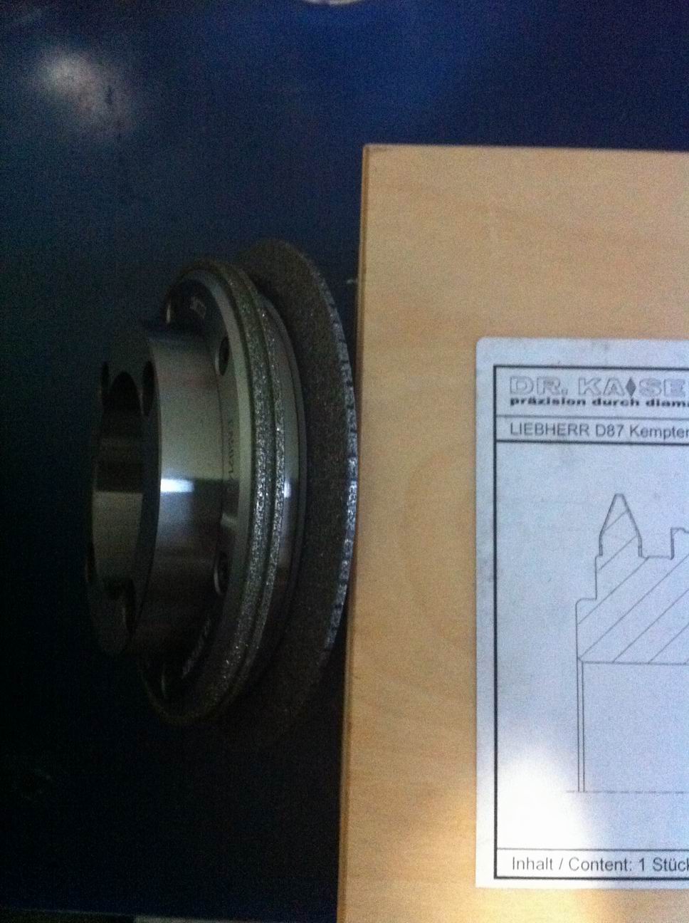

今天下午到别人工厂参观,看到了两台利勃海尔的磨齿机,感叹人家那个效率!这样的设备,才能称得上一个现代化的工厂。
其中一个金刚滚轮引起了我极大的兴趣,仔细一看,原来是KAISER的,再一对比国产货,天与地的差别,虽然价格贵几倍。但是,我总是信奉一句真理:便宜没好货,好货不便宜!
今后齿轮行业的发展,就要向这种高效、精密的方向看齐。

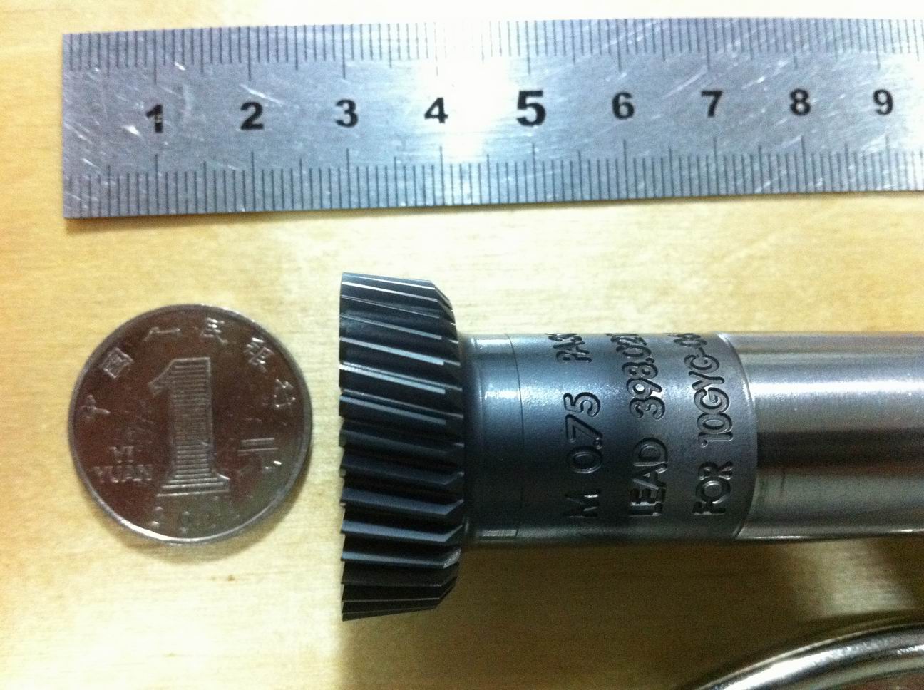

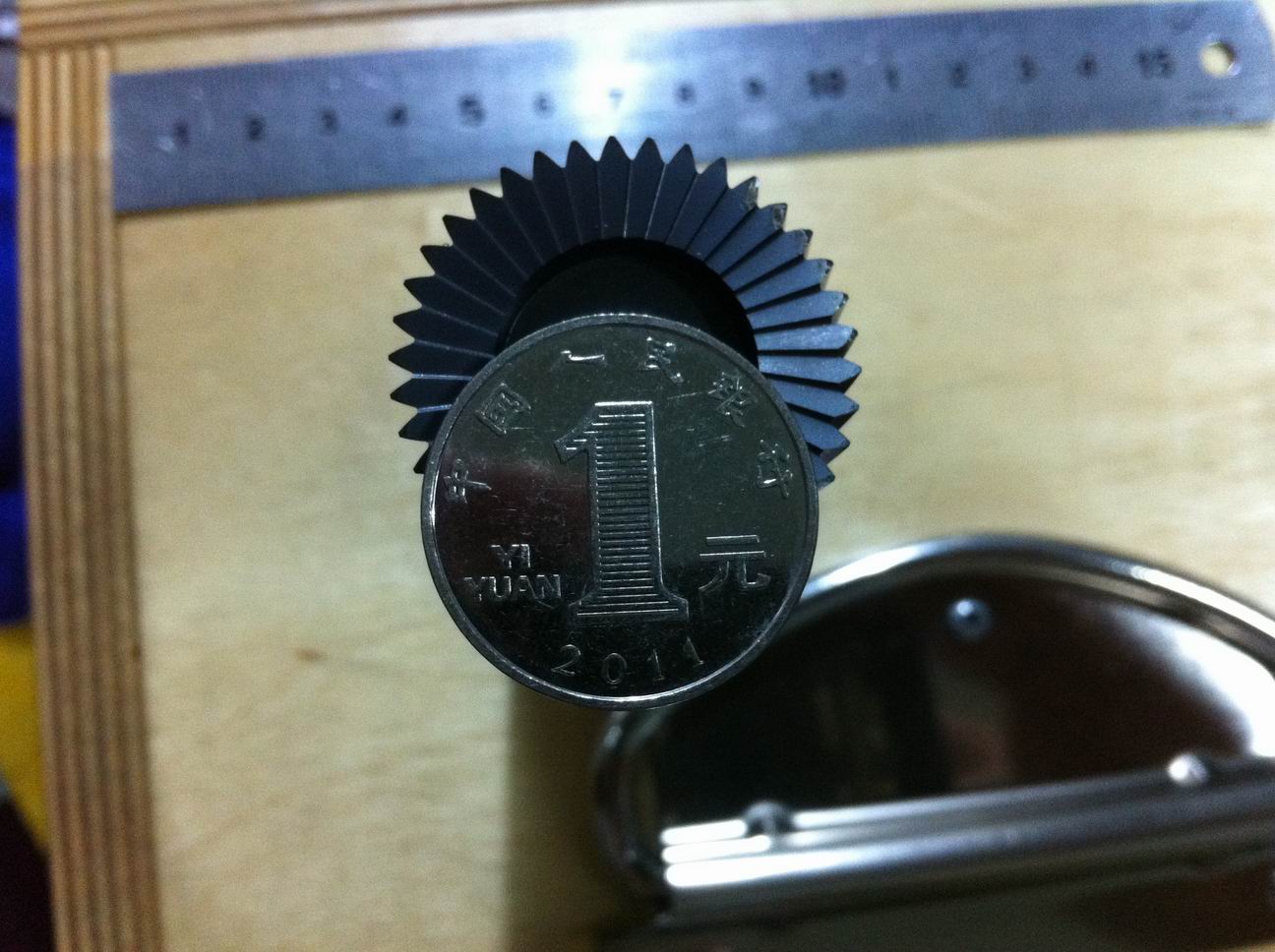

 楼主| 发表于 2012-8-6 22:30 | 显示全部楼层

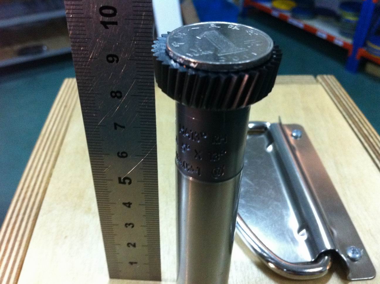

大家好,又好久没有上来更新了!今天给大家带来的应该是世界上最小的斜插刀(就目前为止我所见到的 ),修这个刀,着实花了不少功夫,不过还算顺利。

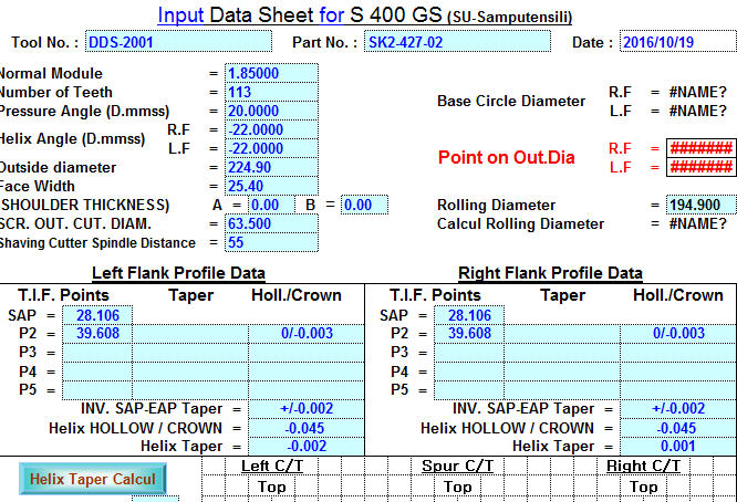

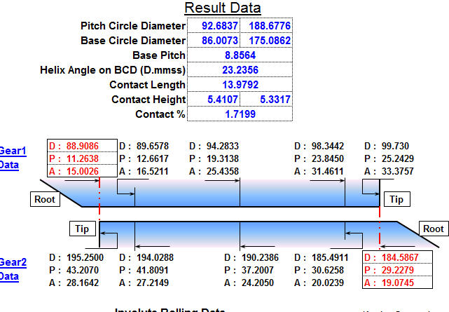

发表于 2014-10-23 15:03 | 显示全部楼层
剃刀修磨计算软件是 厂家带的还是自己编的?分享一下? 22425183@qq.com 万分感谢
那个EXCEL很多地方都有的,你买SU的机床,人家都会给你一套的
