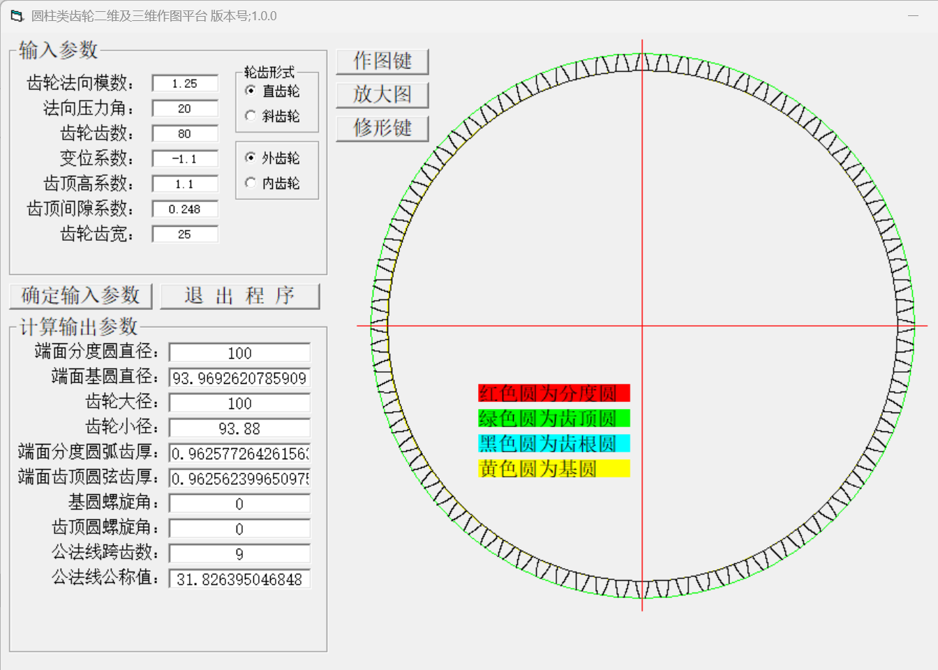

REACH1 发表于 2016-11-24 15:35
老师:请教一个问题,1.25M,压力角20,齿数80Z,外径要求100,齿高3.06,不是变位齿轮,这些参数合理吗?
    圆柱齿轮计算渐开线座标程序
        软件作者:hyfjy
计算日期: 2025-05-05            时间:22:06:23
    输入数据如下:
  法向模数: 1.25  (端面模数): 1.25
      齿数: 80
  法向压力角: 20   (端面压力角): 20
分度圆螺旋角: 0 圆柱直齿轮
本次计算用于外齿轮
齿轮齿高系数: 1.1
齿轮顶隙系数: 0.248
  齿轮齿宽度: 25
径向变位系数:-1.1
计算参数输出
      端面分度圆直径: 100
        端面基圆直径:93.9692620785909
齿轮齿顶圆(大径)直径: 100
齿轮齿根圆(小径)直径: 93.88
    端面分度圆弧齿厚: 0.962577264261563
端面齿顶圆(大径)弦齿厚:0.962562399650975
端面基圆弧齿厚对应圆心角(度): 2.81094887763123
端面基圆弧齿厚对应圆心角之半(度): 1.40547443881561
测量尺寸:
公法线跨齿数: 9
公法线公称值: 31.826395046848
用齿条形刀具切齿有效渐开线起始圆直径: 95.842
80.rar (1.39 MB, 下载次数: 4)
发表于 2025-5-5 22:16 | 显示全部楼层
必需是较大的负变位,才能满足原始要求
