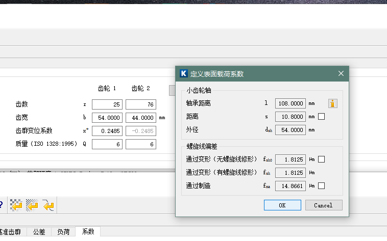

强度计算中,dsh如何计算?
 楼主| 发表于 2012-7-9 09:38 | 显示全部楼层
基本清楚了,dsh应该就是等直径轴轴径,换句话说,应该就是齿轮安装孔的内径
发表于 2012-7-31 09:36 | 显示全部楼层
楼上说的应该不正确,Dsh我觉得应该是当量直径,是将阶梯轴用一个相当的等直径轴来近似代替,具体计算请查一下相关资料
 楼主| 发表于 2012-7-31 10:40 | 显示全部楼层
你的说法我是赞同的,这个当量直径具体如何计算得到,这点手册,国标里都没有,估计还是得靠材料力学来计算,你有这方面资料没
发表于 2023-10-18 07:46 | 显示全部楼层
同问、同问,请懂的指教一二
发表于 2023-10-19 21:41 | 显示全部楼层
shpeng2020 发表于 2023-10-18 07:46
同问、同问,请懂的指教一二
打开kisssoft,圆柱齿轮副,小齿轮齿宽和KHB+里的dsh看下
发表于 2023-10-20 22:58 | 显示全部楼层
  小轮轴弯曲变形当量直径dsh,参考图片公式
