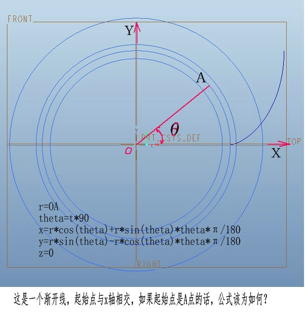

询问渐开线方程。
发表于 2012-6-1 10:40 | 显示全部楼层 |阅读模式
如图。
发表于 2012-6-1 17:43 | 显示全部楼层
你画斜齿是吧
发表于 2012-6-1 18:09 | 显示全部楼层
不知道先生需要的是什么公式,如果是渐开线公式,需要的方程式指渐开线上的一点的坐标值。
从图上没有看到先生要的那点。至于说起点在x轴上的数值,就比较好球啦
 楼主| 发表于 2012-6-4 08:36 | 显示全部楼层
图中公式是 起始点在X轴上的渐开线公式,如果起始点是A点的话,公式又该如何?
