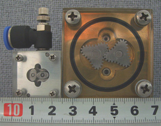

很精密,为什么要做成非圆的,是因为体积变化大吗?好像圆的也能实现功能。

呵,这不是泵,是流量计(类似液压马达)
已申请专利(右侧).
圆齿轮流量计也很多,做的比较好的是德国的.
但这类流量计的压损比较大,想想为什么?
