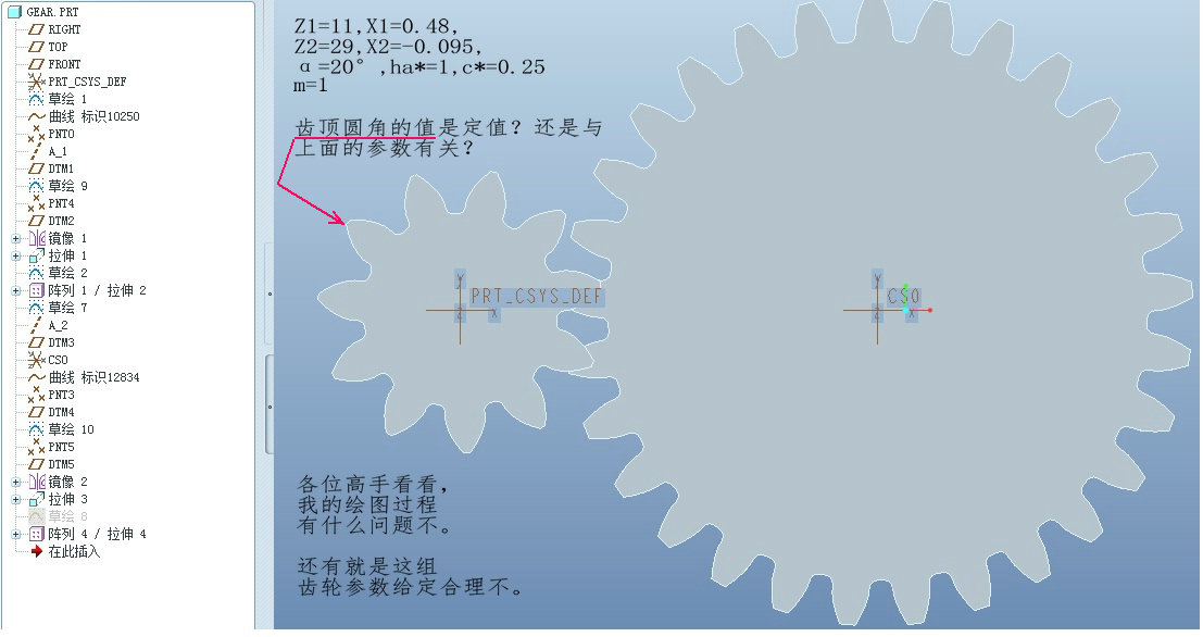

如图,如何确定这个R?
发表于 2012-6-1 10:05 | 显示全部楼层 |阅读模式
如图,如何确定这个R?
我用的软件是proe5.0

发表于 2012-6-1 20:11 | 显示全部楼层
齿顶一般不作圆角处理
齿顶圆弧的倒R应小点,从实际的角度说,许多是不倒圆弧的,在用标准齿条形刀具展成加工时齿顶是不带圆角的,仅在对齿廓修形时,有的要倒一个很小角度的角,基本是直边形的,在精锻中,锻后的坯料齿顶会有一点圆弧是因为内模腔无法做出清根造成,对啮合基本没有影响。
发表于 2012-6-1 22:08 | 显示全部楼层
是不是发现齿顶过薄啊,你上传的proe文件版本好像比我的高,我不能打开,没办法看你的参数
头像不错  发表于 2012-6-1 22:22
发表于 2012-6-11 17:47 | 显示全部楼层
这个R是这样子的:
(1)对于采用模具加工的齿轮,如塑料齿轮的模塑法等,这个R就是在齿顶上倒圆角。这主要是考虑模具加工。
(2)对于机加工的齿轮,也有倒圆角的,这是为了出去毛刺等不良因素。
(3)对于齿顶修缘的齿轮,如果考虑齿顶修缘起始点和修缘角,则是指齿轮刀具上采用直线段范成齿顶修缘部分,这是齿顶修缘部分是一段渐开线!——此种类型,一般设计者应该在图中注明,比如此阿勇K型图或者是基本齿廓等注明。
你的问题似乎是前两种,因为没有明确!
