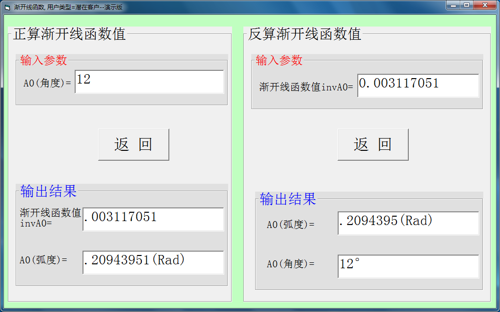

渐开线函数快速计算程序,省去查表或解超越方程的烦恼!!
发表于 2017-11-15 11:25 | 显示全部楼层
a:弧度,
inva=tan(a)-a;
已知inva,求a。适用于a=0.2618~0.7854弧度(相当于15~45°)
一般可用下式计算:
a=1.36999957906051*(0.76048608372636^inva)*(inva^0.32412496663499)
精度要求高时,可按下式计算:
a= 0.107192267450724-(0.0564603820684881*inva)-0.289529681041915*(inva^0.5)*Ln(inva)+1.07384419575863*(inva^0.5)+0.00881031791562839*ln(inva)
