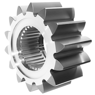

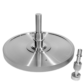

风电齿轮
雄名齿轮
雄名齿轮

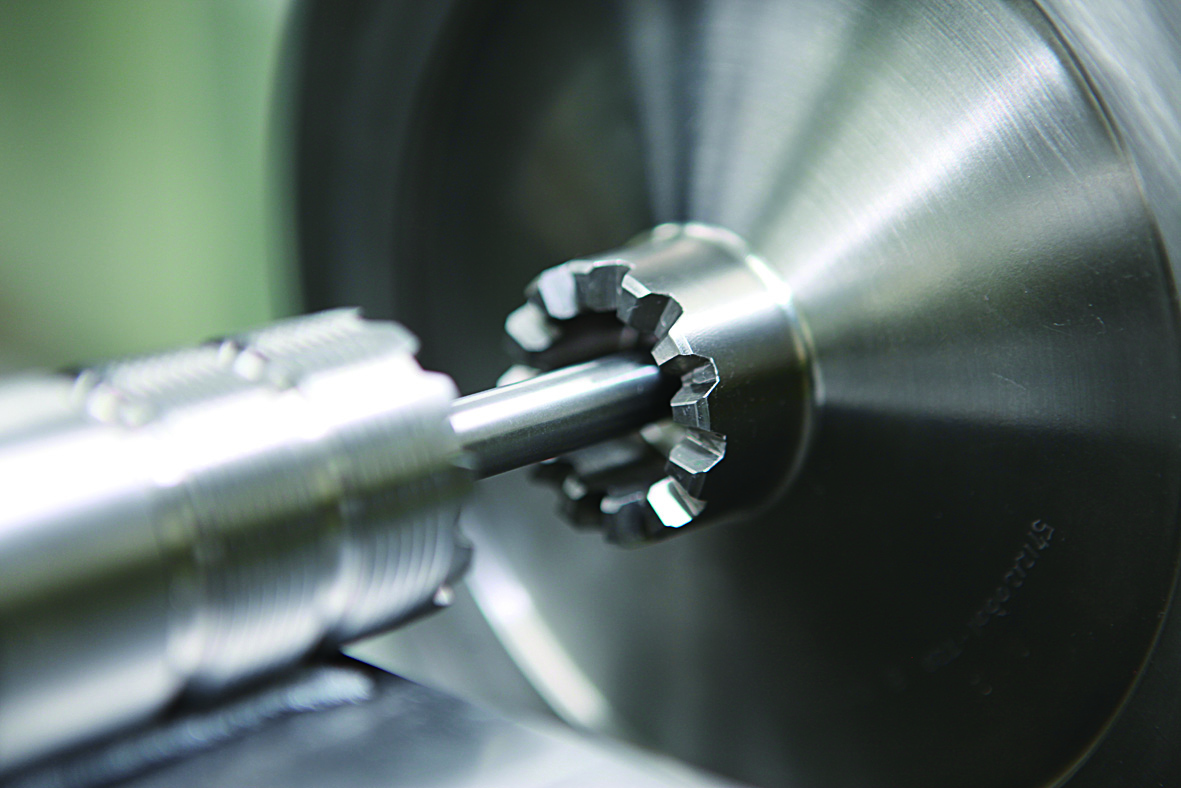

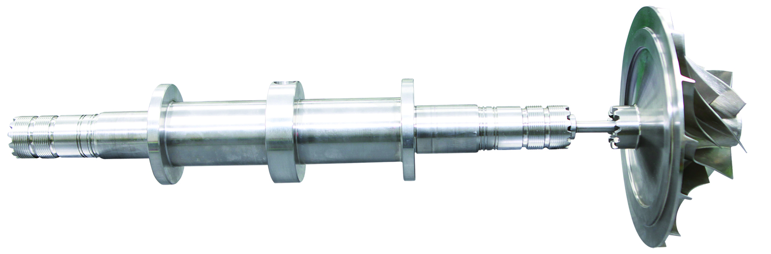

衷心感谢您的赞誉!也希望多得到您的指教,以上是我们雄名精机的产品,工厂在韩国,主要客户是韩国现代重工,斗山,三星,STX,日本三菱,因为后期会拓展中国大陆市场,主要制作小批量,高精尖端的齿轮、齿轴、端面弧形齿轴、端面弧齿叶轮(用于军事方面的,包括航空蜗轮发动机、燃气轮机、高端齿式压缩机、高速机车等)。下图才是高端技术:
雄名端面弧 齿轴
雄名端面弧 齿轴
端面弧齿叶轮
端面弧齿叶轮
