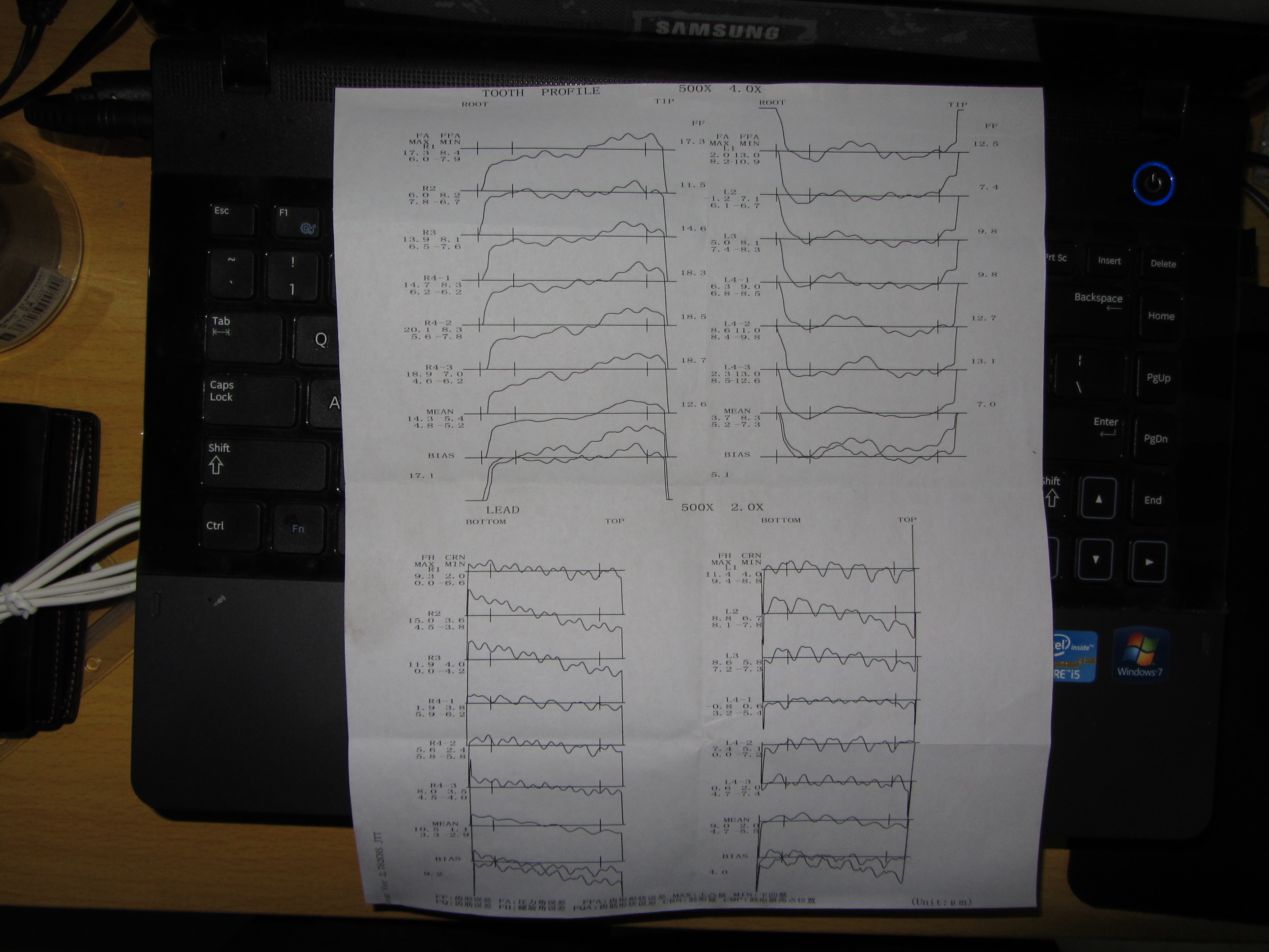

齿轮检测报告
发表于 2012-5-25 21:21 | 显示全部楼层 |阅读模式
发表于 2012-5-26 12:41 | 显示全部楼层
工件两中心孔顶的误差
还好的挖,就是形状不怎么好,是不是蜗杆磨磨的
 楼主| 发表于 2012-5-26 20:57 | 显示全部楼层
是剃齿后的工件,还要热处理后再珩磨。我们这里剃齿刀到寿命后会回收进行研磨,研磨后的刀具很不稳定,压力角误差很容易超出范围,不知道是什么原因
发表于 2012-5-27 18:55 | 显示全部楼层
剃齿刀的重磨是有一张修磨表附在刀具包装里的,修磨时候要严格按照这张表,不要等到刀具寿命到的时候才修磨,发现剃出来工件的齿形不好的时候就应该修磨...
 楼主| 发表于 2012-5-27 20:04 | 显示全部楼层
星魂oline 发表于 2012-5-27 18:55
剃齿刀的重磨是有一张修磨表附在刀具包装里的,修磨时候要严格按照这张表,不要等到刀具寿命到的时候才修 ...
修磨后的刀具寿命是三千,可是一千多的时候就会出问题,有时候正常,有时候就超,经常是左侧FA(压力角误差)。如果把FA超的齿轮投到热处理后再珩磨,不知对齿轮会有哪些影响?
你得查查你剃前的产品状况,如M值的变化,齿形、齿向的一致性,另外就是你的刀具有无过度磨损后复磨,和刀具厂家的水平  发表于 2012-6-21 17:49
发表于 2012-5-30 18:27 | 显示全部楼层
齿轮天空 发表于 2012-5-27 20:04
修磨后的刀具寿命是三千,可是一千多的时候就会出问题,有时候正常,有时候就超,经常是左侧FA(压力角误 ...
额,这个我不清楚,刀的不稳定和修磨的质量有关系,还和本身材质有关系。我只做刀,热后的珩齿我不了解...你找其他人问问,不过珩齿余量也挺大的,我们珩孔快30道的余量,要是误差不大,你可以试试做几件看看...
