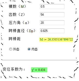

发表于 2012-5-25 17:57 | 显示全部楼层
26.35051367896722

freefreemen 发表于 2012-5-25 17:57
26.35051367896722
呵呵 还是您的准
谢谢了 我这从新算的结果是
26.35049598
发表于 2012-5-26 11:29 | 显示全部楼层
LOOK
