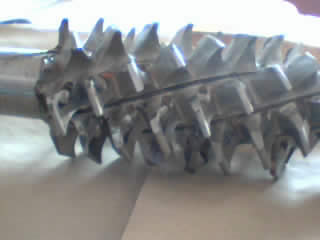

多头蜗轮滚刀的制造
由于传动比的要求,现实中经常使用多头蜗轮滚刀加工多头蜗轮副中的蜗轮,这其中包括多头尼曼蜗轮(圆弧齿)的加工,多头阿基米德蜗轮的加工,
多头渐开线蜗轮的加工,多头法向直廓蜗轮的加工等等。
但是,由于随着蜗杆头数的增多,相应蜗轮滚刀的螺旋角也会变大的。并且,这些螺旋角大的滚刀的螺旋导程也大的难以加工。
本公司,为了适应市场的要求,研制了特殊的铲齿车床,因此,可以生产这种头数多达7个头蜗轮滚刀。设计的最大的螺旋角40°
另外,多头蜗轮滚刀的法向齿形检测,我们也重新进行了优化有好多的生产者大都使用轴向样板检测等简单的手段进行测量,我们在线控制的时候
使用的是加厚的法向样板,然后使用显微坐标法进行齿形的精确测量,滚刀的分头螺距初始检测是用坐标法进行的,最后使用滚刀检查仪进行测量的
