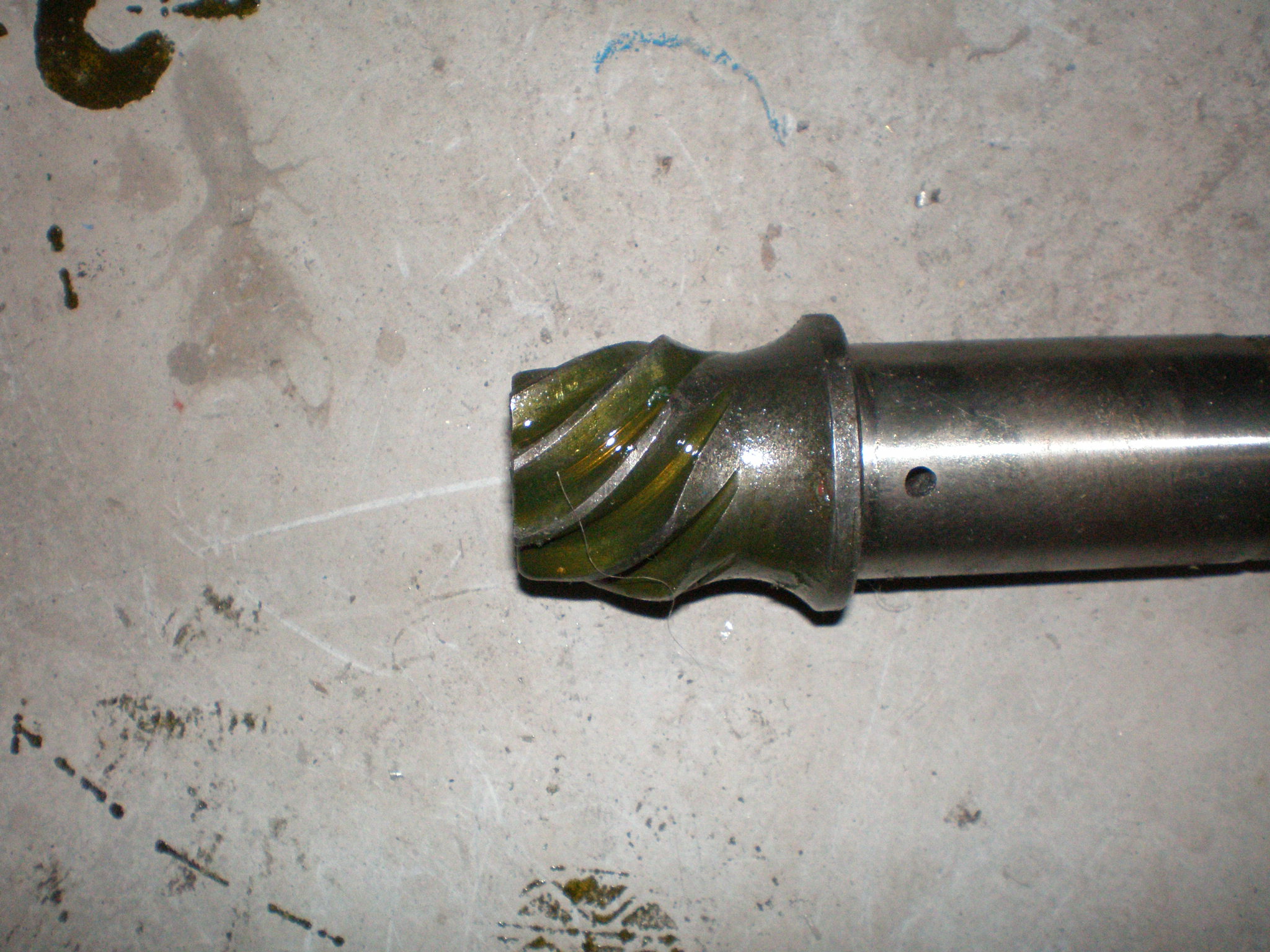

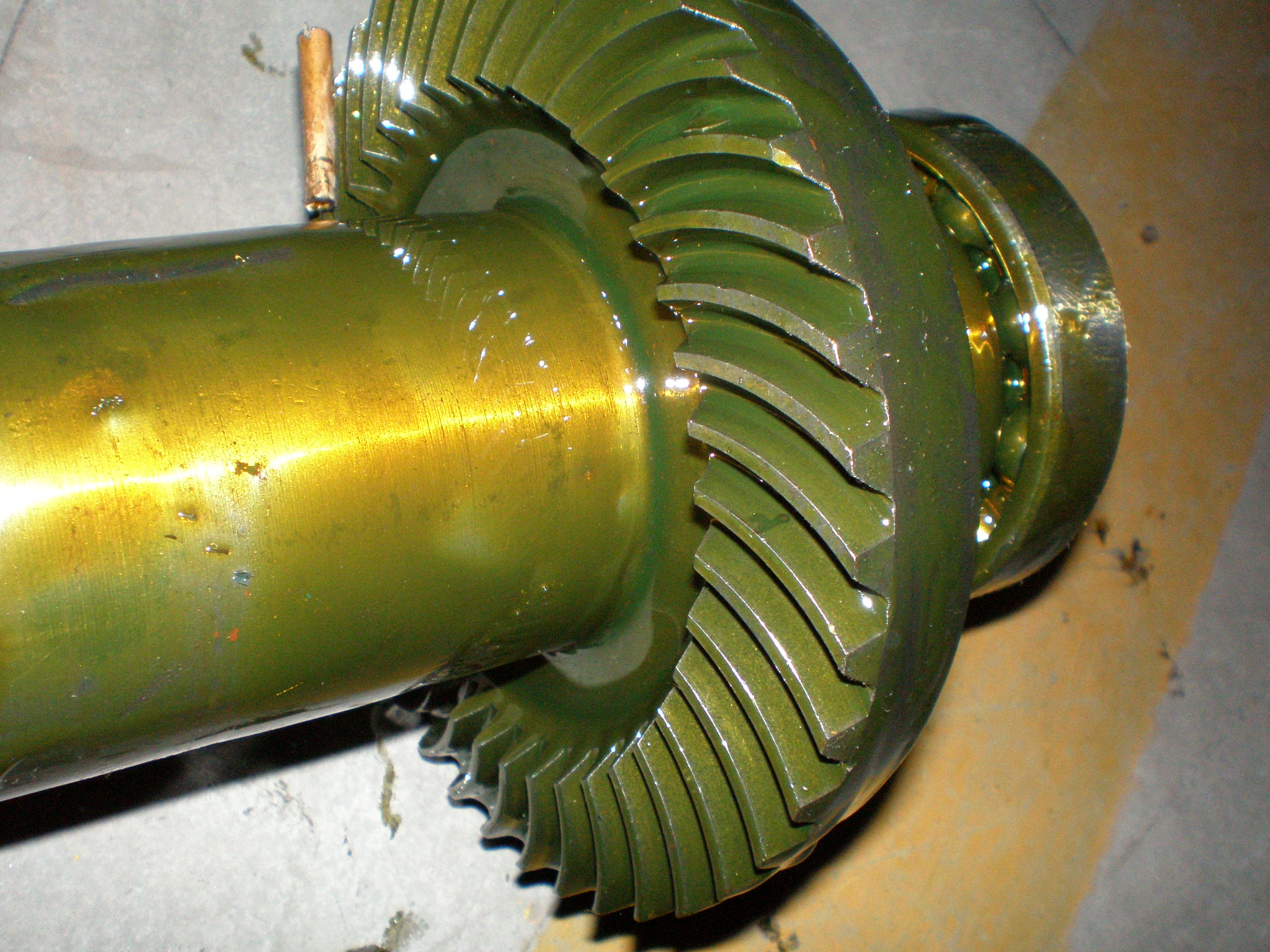

请问这是格里森还是奥里康齿啊!
发表于 2009-5-18 15:37 | 显示全部楼层 |阅读模式
请问这是格里森还是奥里康齿啊!
发表于 2009-5-18 16:06 | 显示全部楼层
是等高螺伞齿,有可能是奥制也有可能是格制,从图片看是前者.
发表于 2009-5-18 21:16 | 显示全部楼层
是格里森:)制:)
 楼主| 发表于 2009-5-19 08:50 | 显示全部楼层
测量结果如下:小齿Z1=8 ,大齿Z2=40,齿形角=17.5度,螺旋角35度,模数=3.53
