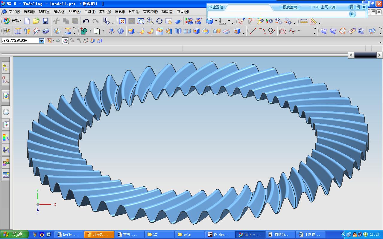

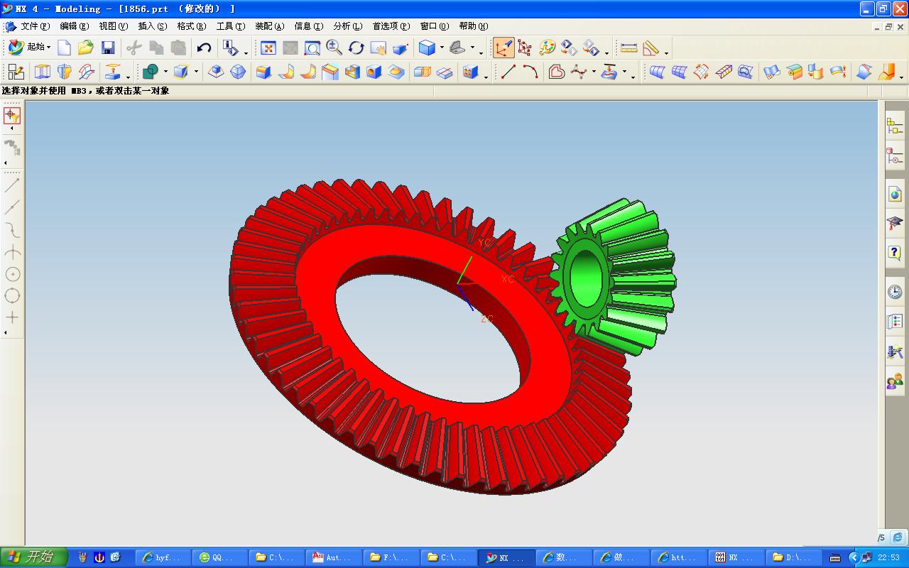

轴交角相交的锥齿轮副都有冠轮,一般说在计算冠轮齿数时,由于引进了三角函数,故冠轮的齿数一般为非整数,但也有例外,三角学中有3方加4方,开方后等于5,做了个30比40齿的弧齿锥齿轮副,冠轮就应该是50个齿了。
计算的结果如下:
弧齿锥齿轮副设计表         软件作者:hyfjy
    本软件已经中国国家版权局登记    证书号:软著登字第 0229820 号
第一部分  输入参数       计算日期:2012-05-15
模数:M= 6       齿数: Z=         30            40
法向齿形角:          α= 20 度     齿宽中点螺旋角:β= 35 度
螺旋线旋向:        小轮左旋          大轮右旋
径向变位系数:       X  =           .17          -.17
切向变位系数:       Xt =           0             0
齿高系数:           Ha'=         .85  (系统默认值)
顶隙系数:           c' =         .188 (系统默认值)
轴交角:          系统默认两轴夹角为90度
刀具直径Do= 304.8    刀盘号数: 12    刀尖圆弧 r= 1.5
    第二部分   计算参数输出表(作图部分)
节圆直径          d=             180           240
节锥角            E=            36.869897645844  53.130102354156
节锥距            R=            150
齿宽              b=           45
齿顶高           ha=            6.12          4.08
齿根高           hf=            5.20799996137619            7.24799996137619
全齿高            H=            11.3279999613762
顶圆直径          D=             189.792       244.896
顶锥角           Ea=            39.63628      55.11861
根锥角           Ef=            34.88139      50.36372
轮冠距           Ak=            116.328       86.7360000000002
中点模数         Mm=             5.1
中点法向模数    Mfm=               4.17767542587386
中点弧齿厚      Sfm=   7.19340159972155         5.93115282728636
中点分度圆弦齿厚sm=    7.19263792773273            5.93101738123863
中点分度圆弦齿高hm=    5.0781875012056             3.3161567538577
大端分度圆螺旋角βs=    38.6165219222133
大端分度圆周节  Ps=   18.8495559215387
大端分度圆弧齿厚Sf=    10.3750669102547            8.47448901128399
大端分度圆弦齿厚S大=    10.3713906160405            8.47385505460332
大端分度圆弦齿高h大=    6.23958104646353            4.12488392359552
    第三部分   计算参数输出表(非作图部分)
齿数比 U= 1.33333333333333     齿宽系数F= .3
齿根角           Of=            1.98851       2.76638
齿顶角           Oa=            2.76638       1.98851
当量齿数Z当= 68.2240833809084  121.287259343837 冠轮齿数Z冠= 50
中点端面重合度Et= 1.29032125999002  中点轴向重合度En= 1.96661454522851
中点总重合度: E总= 2.35212706363551
中点法面当量齿轮重合度Env=  1.81864850221285
小端面端面模数Ms=  4.2 建议大端齿根倒圆: R= 1.8 小端齿根倒圆: r= 1.3
小端面分度圆弧齿厚Sx= 7.26254683717833  5.9321423078988   计算时间:20:37:40
全啮合图如下:
单独的冠轮图:

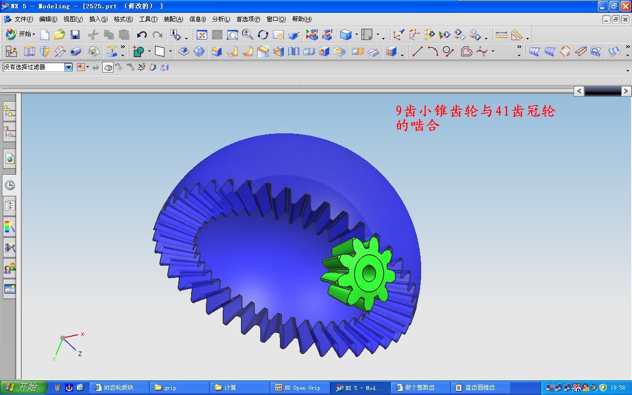

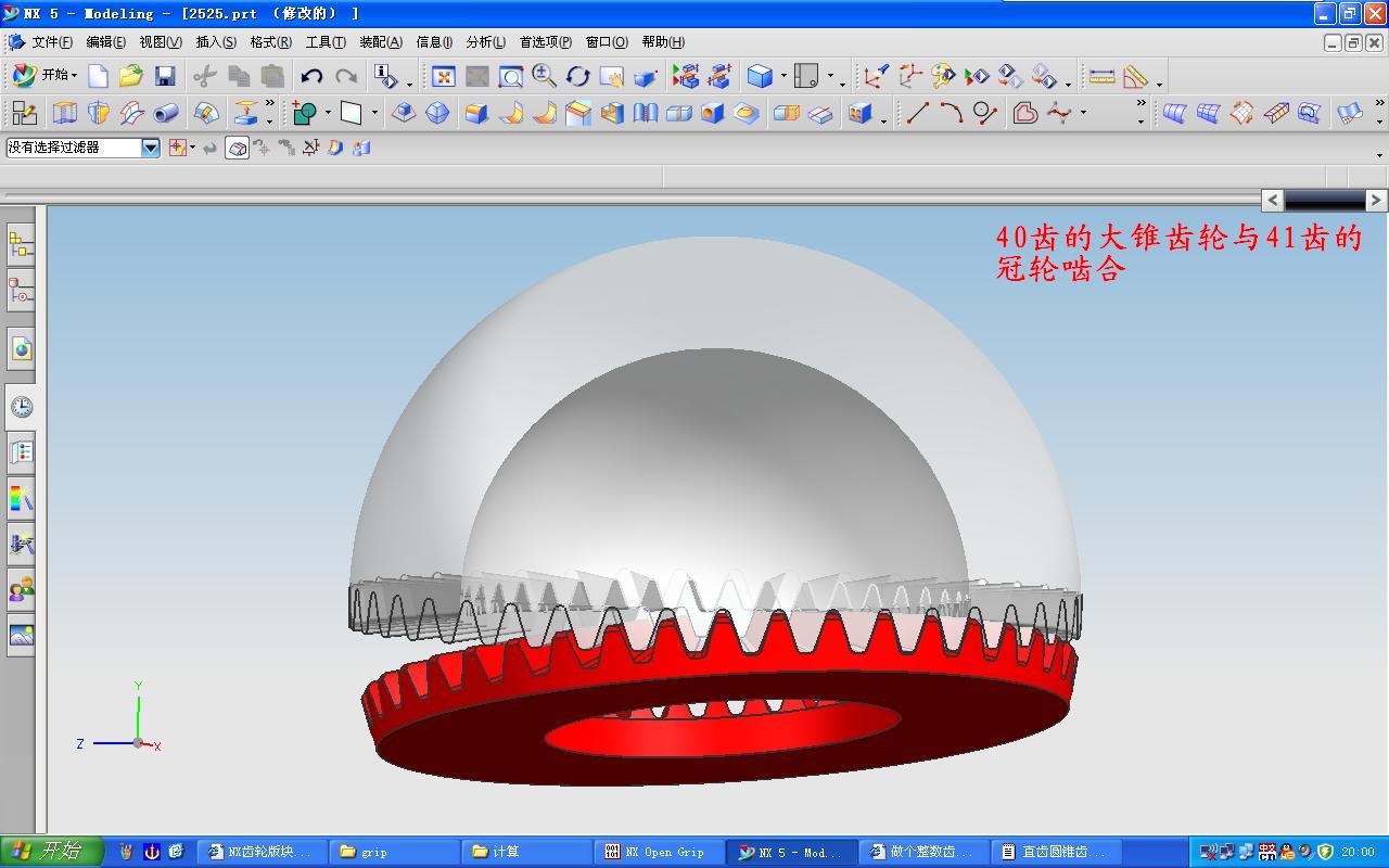

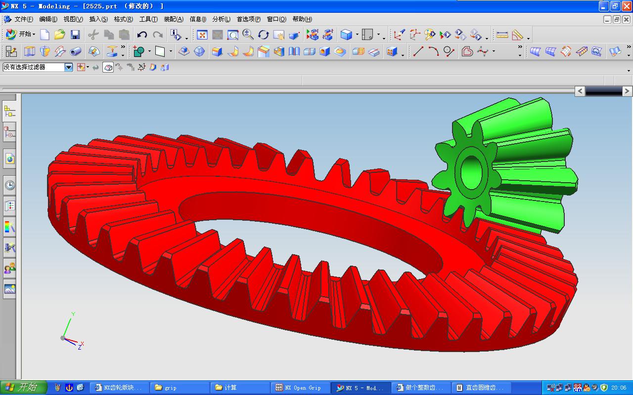

整数齿的直齿锥齿轮冠轮
正交的直齿锥齿轮副也符合这样的规律。
小轮为9齿,大轮为40齿,冠轮正好为41齿,做了个全啮合图:
小轮与冠轮的啮合图:
00.JPG ]
大轮与冠轮的啮合图:
小轮与大轮的啮合图:

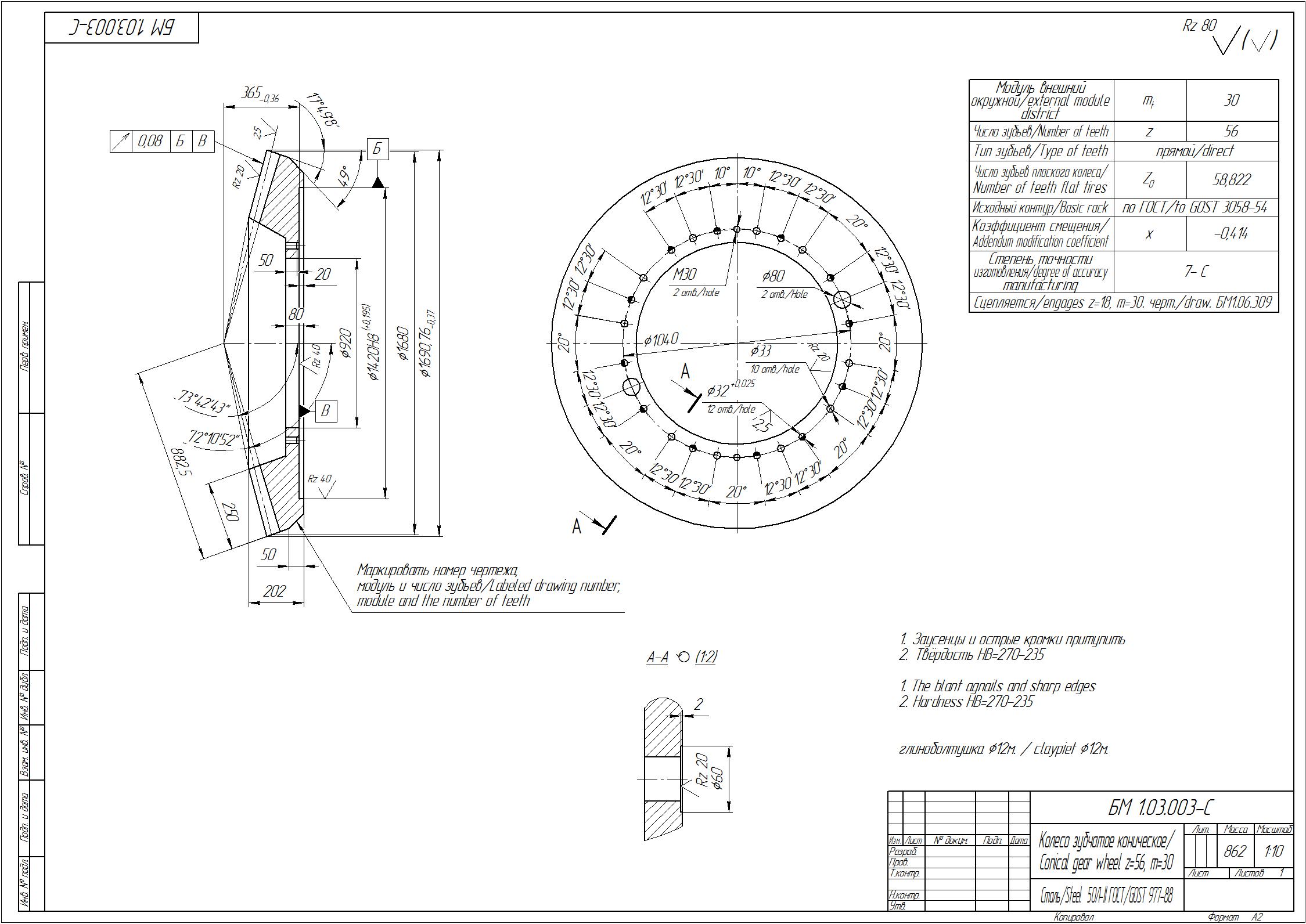

发表于 2012-6-29 17:46 | 显示全部楼层
您好,我现在接了一套直齿伞齿轮,但不会算齿形参数,无法进行三维建模,你能帮我一下吗?
伞齿轮图纸
伞齿轮图纸

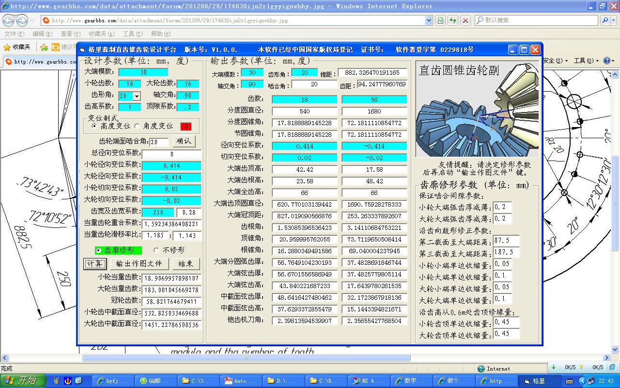

 楼主| 发表于 2012-6-29 22:57 | 显示全部楼层
外国的图纸
计算界面:
实体建模:

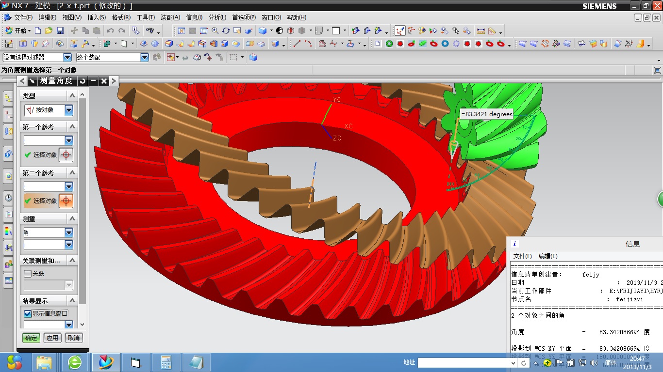

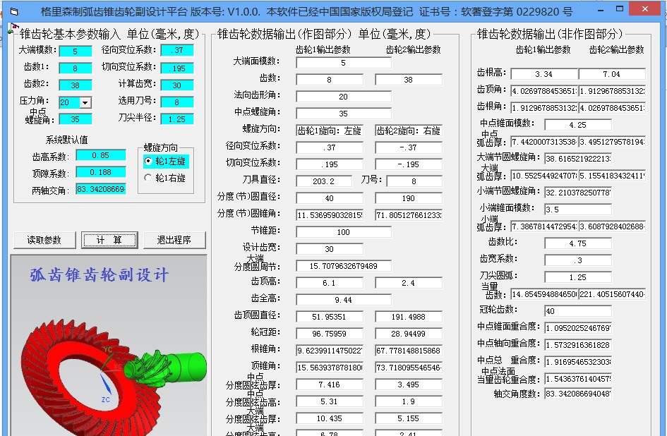

 楼主| 发表于 2013-11-3 20:49 | 显示全部楼层
能在给定的齿数下适当改变轴交角计算出整数齿冠轮。
正交的锥齿轮副,可以找到整数齿的冠轮对应的二齿轮齿数。非正交的齿轮也能找到,且只需要适当改变轴交角,冠轮的齿数就会改变。利用这种方法可以得到整数齿的冠轮。
例如,8齿比38齿的弧齿锥齿轮副,正交时,冠轮齿数为38.8329756778952。当改变轴交角为83.342086694048711165955204795626度时,冠轮齿数就变成了40,图如下:
计算的方法:
先求出正义时的冠轮齿数,再用你想要的整数齿分别除小轮齿数与大轮齿数,商反求正弦得到的角度为这个齿轮的节角,二个和设计成新的轴交角就得到了整数齿的冠轮。
8/40=0.2 反求正弦值为11.536959032815487690137371510513度
38/40=0.95,反求正弦值为71.805127661233223475817833285113度。
二者之和为83.342086694048711165955204795626度,用这个值作轴交角时,冠轮的齿数为40,计算如下:
计算的记录如下:
第一部分  输入参数       计算日期:2013-11-03
模数:M= 5       齿数: Z=         8             38
螺旋线旋向:        小轮左旋          大轮右旋
径向变位系数:       X  =           .37          -.37
切向变位系数:       Xt =           .195         -.195
轴交角:          设计两轴夹角为 83.3420866940487 度
刀具直径Do= 203.2    刀盘号数: 8    刀尖圆弧 r= 1.25
    第二部分   计算参数输出表(作图部分)
节圆直径          d=             40            190
节锥角            E=            11.5369590328155  71.8051276612332
节锥距            R=            100
齿宽              b=           30
齿顶高           ha=            6.1           2.4
齿根高           hf=            3.33999996781349            7.03999996781349
全齿高            H=            9.43999996781349
顶圆直径          D=             51.9535099447819            191.498799519616
顶锥角           Ea=            15.56394      73.7181
根锥角           Ef=            9.62399       67.77815
轮冠距           Ak=            96.7595897113272            28.9449899919921
中点模数         Mm=             4.25
中点法向模数    Mfm=               3.48139618822822
中点弧齿厚      Sfm=   7.44200073135384         3.49512795781943
中点分度圆弦齿厚sm=    7.4163151528623             3.49511598061038
中点分度圆弦齿高hm=    5.31173501415573            1.90296210077939
大端分度圆周节  Ps=   15.7079632679489
大端分度圆弧齿厚Sf=    10.5525449247078            5.15541834324119
大端分度圆弦齿厚S大=    10.4354277269921            5.15535666438064
大端分度圆弦齿高h大=    6.77812637526777            2.41091978135206
    第三部分   计算参数输出表(非作图部分)
齿数比 U= 4.75   齿宽系数F= .3
齿根角           Of=            1.91297       4.02698
齿顶角           Oa=            4.02698       1.91297
当量齿数Z当= 14.8545948846506  221.405156074404 冠轮齿数Z冠= 40
中点端面重合度Et= 1.09520252467697  中点轴向重合度En= 1.57329163618281
中点总重合度: E总= 1.91695465323038
中点法面当量齿轮重合度Env=  1.54363761404575
小端面端面模数Ms=  3.5 建议大端齿根倒圆: R= 1.5 小端齿根倒圆: r= 1.1
小端面分度圆弧齿厚Sx= 7.38678144729543  3.60879284026884

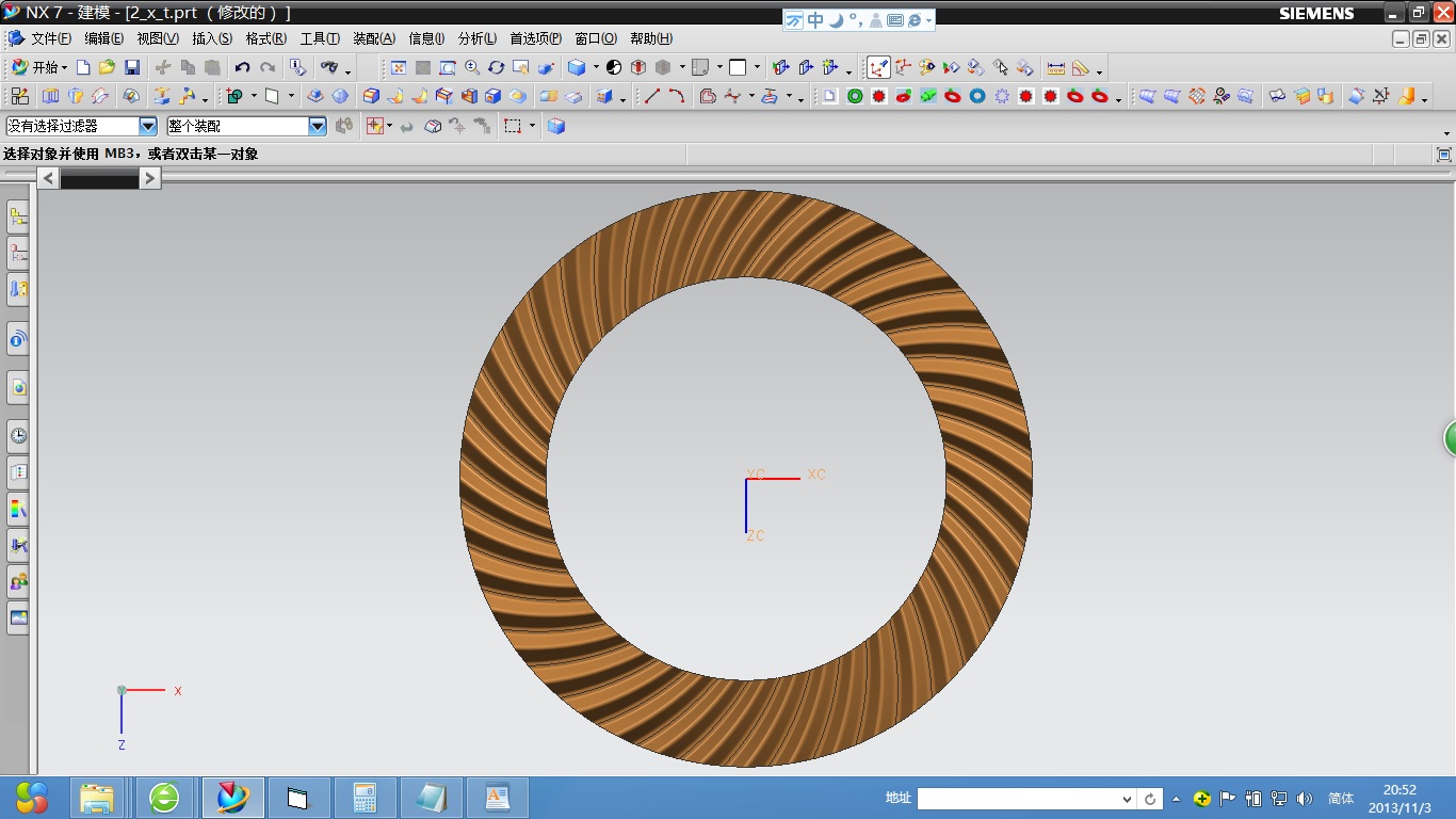

 楼主| 发表于 2013-11-3 20:54 | 显示全部楼层
冠轮的截图:
也就是说,在整数齿的冠轮组中,我们可以预先设定需要的冠轮齿数及大小轮的齿数,通过轴交角,描绘出这套齿轮副的家族。
