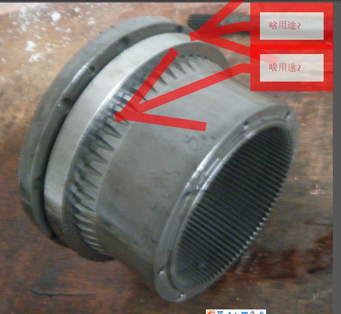

发表于 2012-5-15 20:24 | 显示全部楼层
有可能是刹车用的。
在滚筒上做了些齿,当需要急刹车时,用一个带齿的摆动块压住滚筒上的齿,立马就停住了。

发表于 2012-5-16 13:13 | 显示全部楼层
行走(或卷扬)驱动减速机,用花键实现浮动联接。通常这个位置有螺孔实现固联,照片中没有,似乎两法兰之间没有螺栓安装空间。这种减速机对轴向尺寸要求极为苛刻。
 楼主| 发表于 2012-5-16 14:30 | 显示全部楼层
谢谢指点!请问轴向尺寸是否指安装尺寸?

发表于 2012-5-20 13:55 | 显示全部楼层
左边的法兰是和固定支座连接的,照片中可见螺孔。右边的法兰是和运动件连接的,两法兰之间需有一定的空间,否则螺栓无法安装。该外圈是减速机的输出端,与链轮或卷筒连接。当链轮(或卷筒)轴向自由度已限制时,可用花键连接。这种减速机的轴向总尺寸受限于链轨宽度。
发表于 2012-5-22 13:33 | 显示全部楼层
这个是两个不同的零件组成的么?
发表于 2012-5-22 15:33 | 显示全部楼层
是两个零件,一个相当于行星减速机的内齿圈,一个相当于行星减速机的输出轴。工作时可看作输出轴是固定的,内齿圈是运动的。
