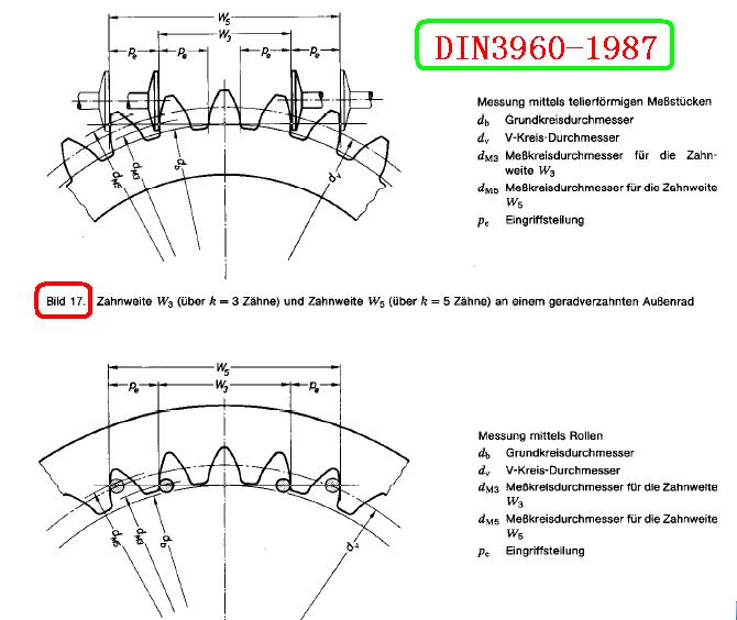

自己感觉:在要求不高的时候可以内齿轮量公法线!测量内齿找最大值
缺点:1,模数小的时候.卡尺不好测量!
         2,齿数少的时候.
         3,有大变位的时候,有时图纸给出跨测齿数会少一齿,这时测量点(内齿)会偏向齿顶,如图。
