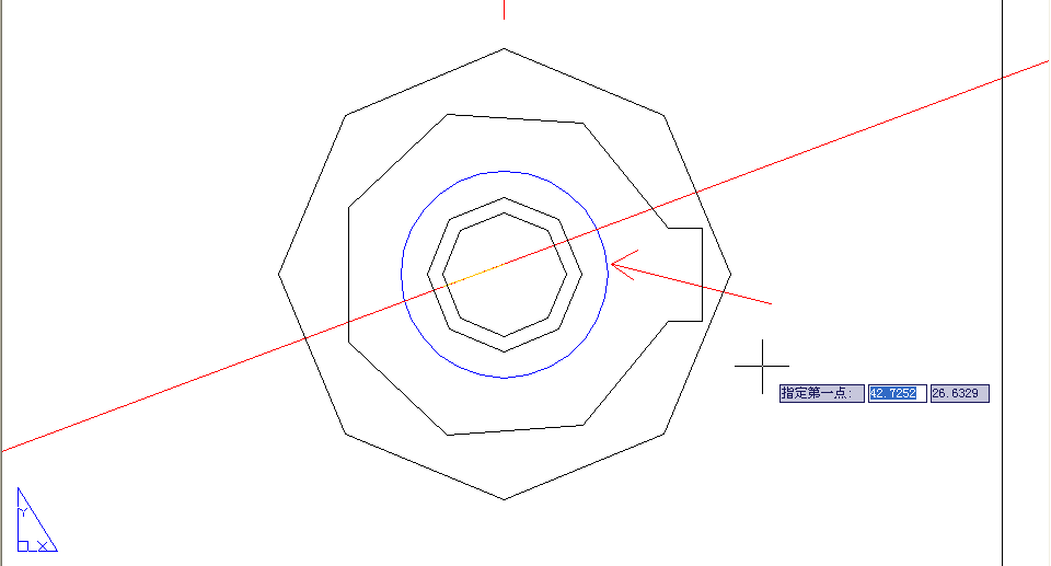

proe三维转二维后,另存为dwg格式,用cad输出打印后圆怎么变成多边形了???
发表于 2012-5-13 20:50 | 显示全部楼层 |阅读模式
这是怎么回事呀?谁能指点一下。。。 图1.png    而我自己用cad画的圆确实远的????怎么回事。。。。
 楼主| 发表于 2012-5-13 20:52 | 显示全部楼层
发表于 2012-5-13 22:45 | 显示全部楼层
请在CAD绘图界面中 将其重生成模型 即可变为圆重生成也可输入快捷命令:reg     谢谢!
希望能帮到你
发表于 2012-5-14 07:31 | 显示全部楼层
重新用CAD打开,再保存就不会这样了
发表于 2012-5-14 22:20 | 显示全部楼层
向CAD转换的时候软件会默认一个比较低的显示精度...你调一下CAD里面的显示精度就好了,工具~选项...
 楼主| 发表于 2012-5-15 08:19 | 显示全部楼层
ok、ok,我试试!多谢了各位!
