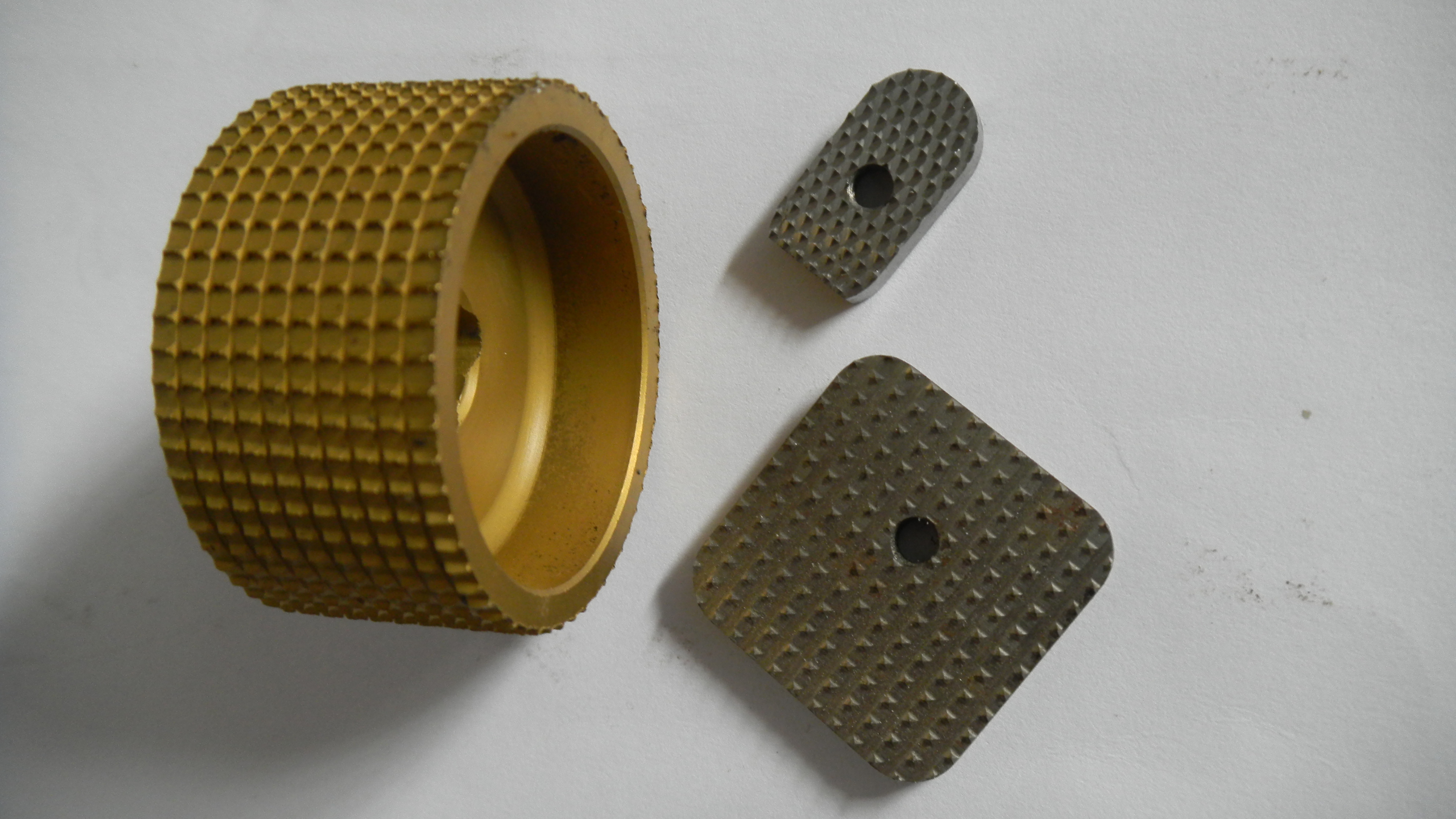

寻求电动、气动手提式打包机易损件(束紧轮、止滑板、摩擦片、切刀)加工厂家,望在此方向有丰富经验的厂家来电垂询:13809229261

我能做这个产品,不过好像我的收紧轮跟你这不一样,我们材料也是用DC53特殊材料,
发表于 2012-5-17 22:40 | 显示全部楼层
我的QQ是1031732064,可联系我,我发个我做的收紧轮图片给你看看。

下面的视频中3’40”  至 6’13”  清晰显示了加工打包机束紧轮滚花的过程。
花纹纹锋利无毛刺,若用手握紧有刺痛感。
发表于 2012-5-18 08:14 | 显示全部楼层
分三刀加工。
第一刀左旋纹路,第二刀右旋纹路,第三刀去毛刺。
