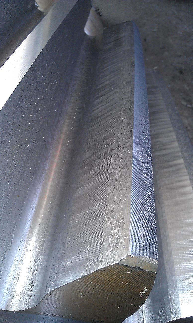

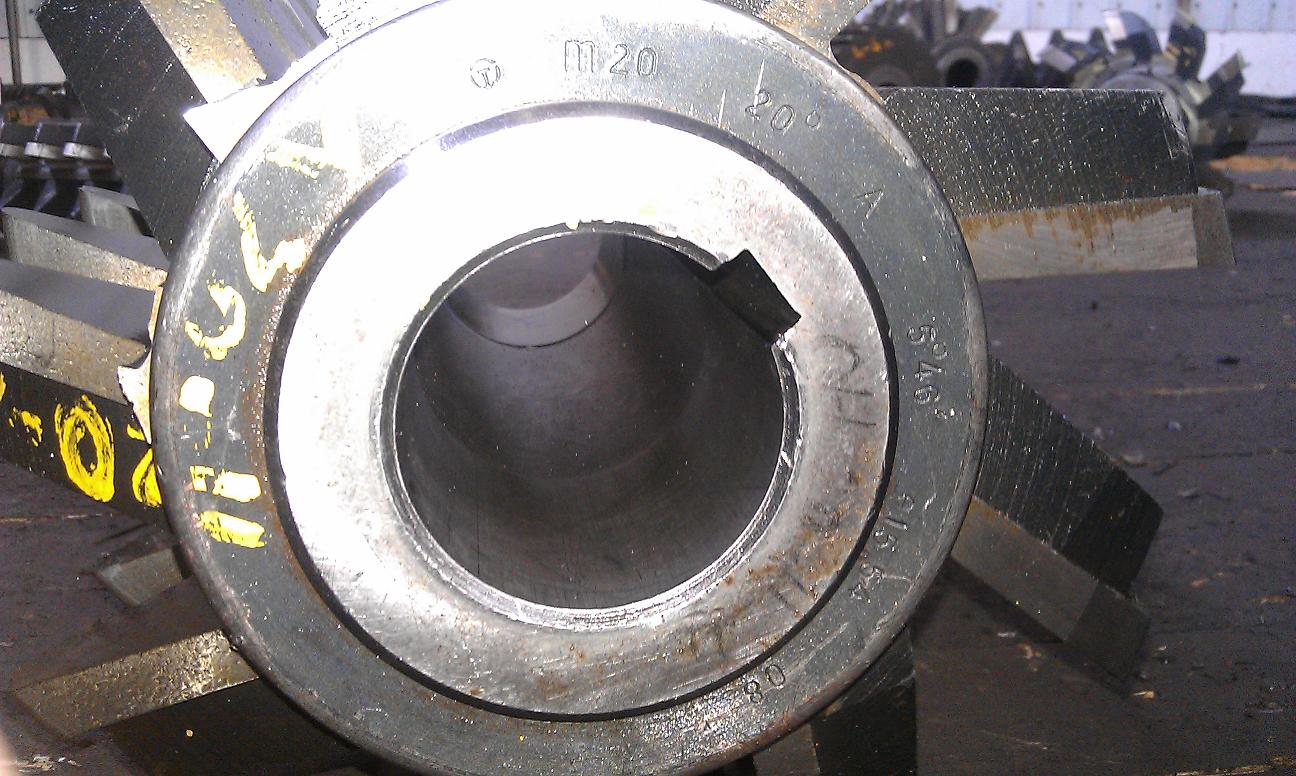

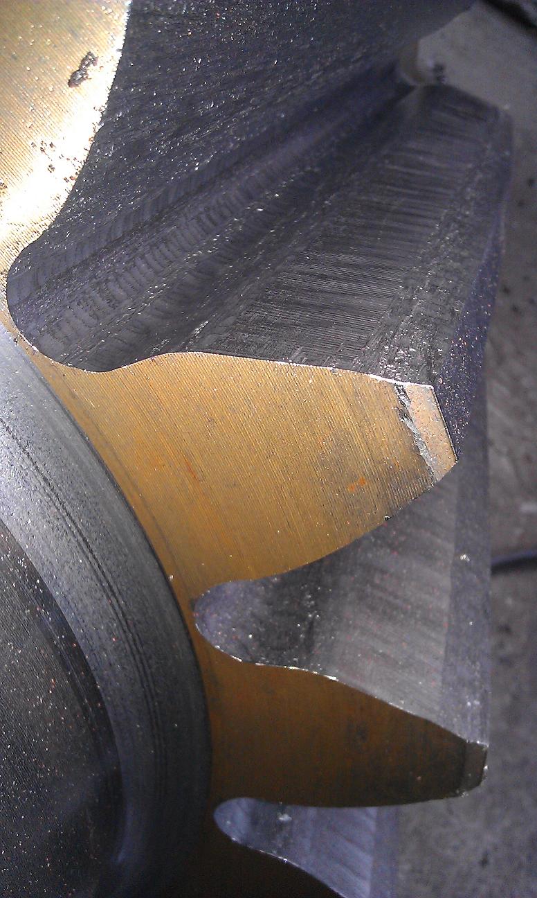

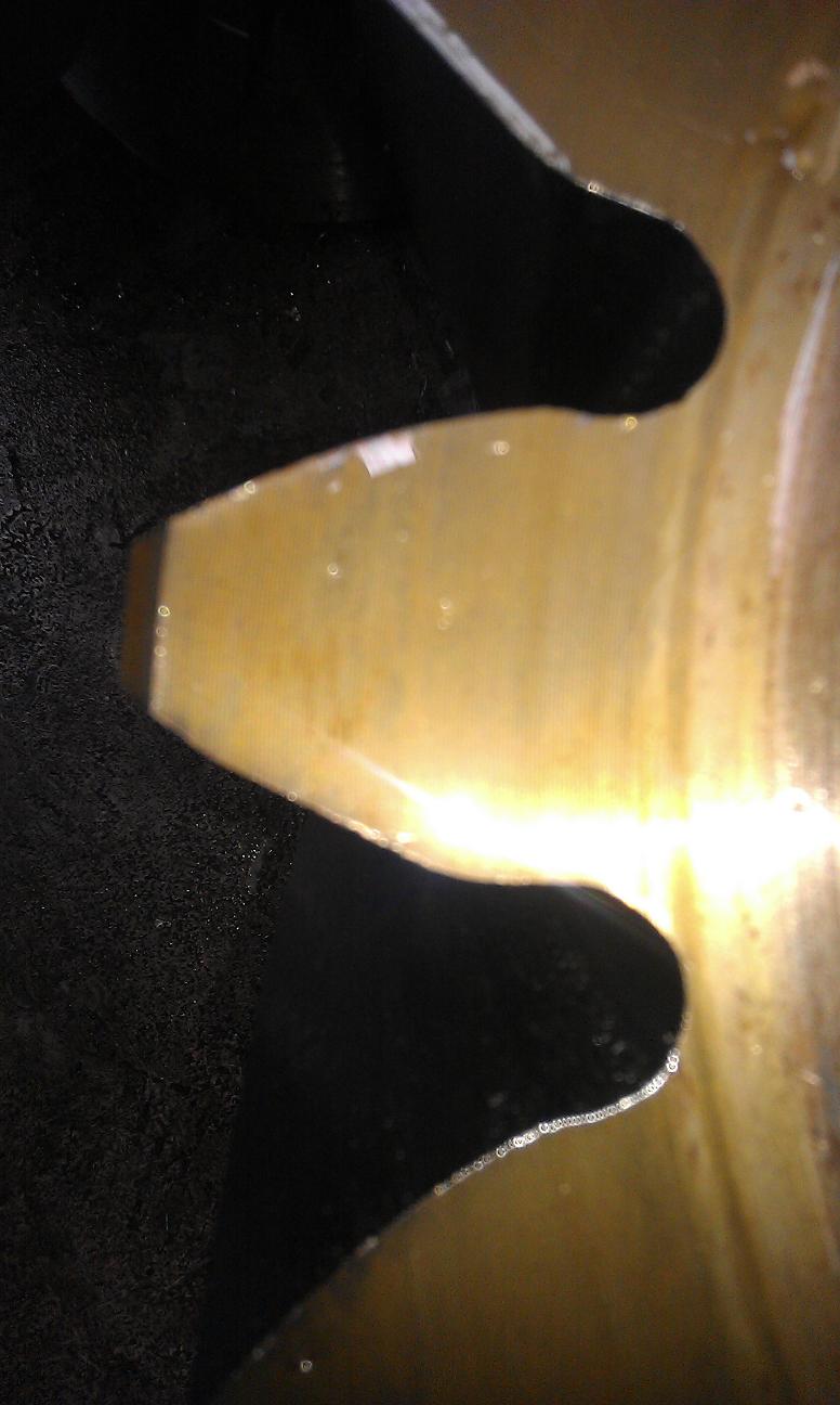

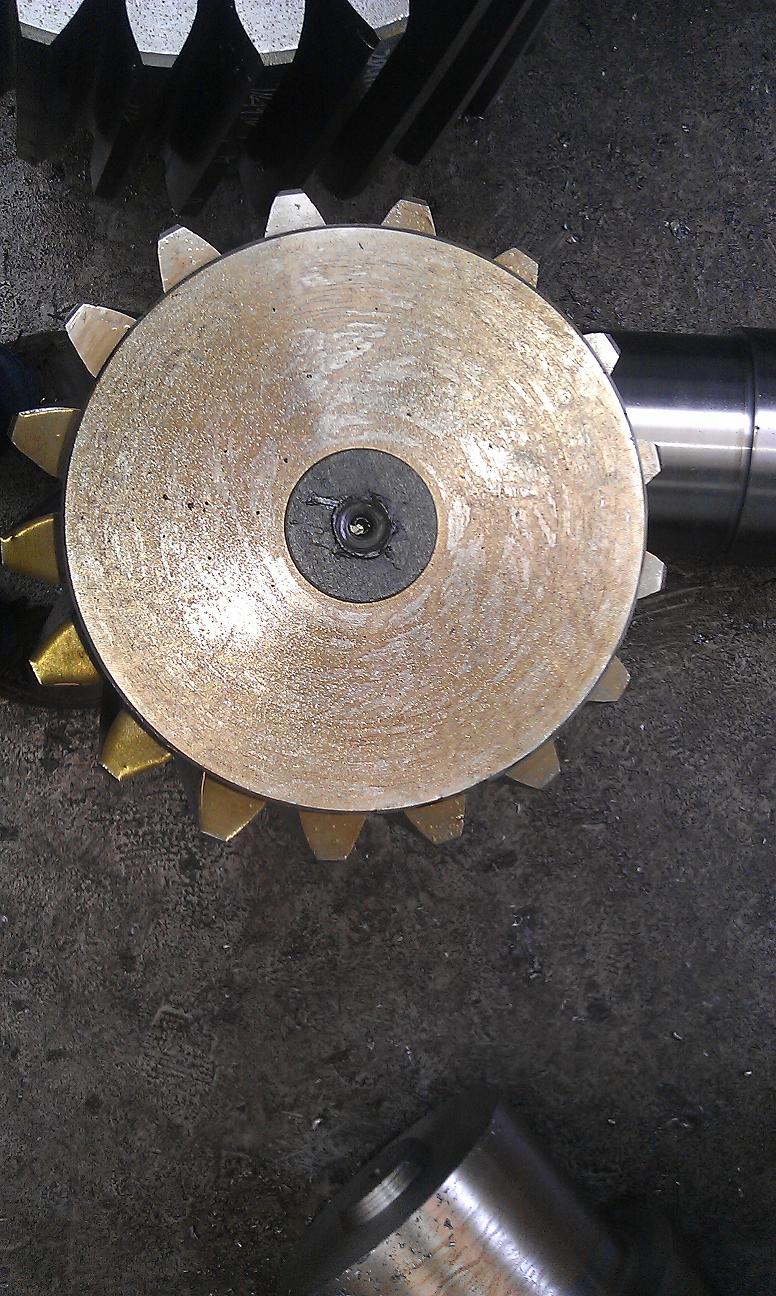

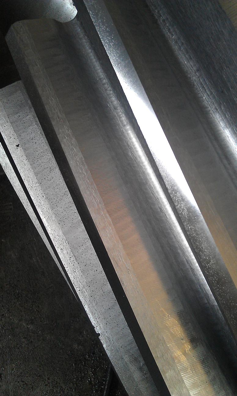

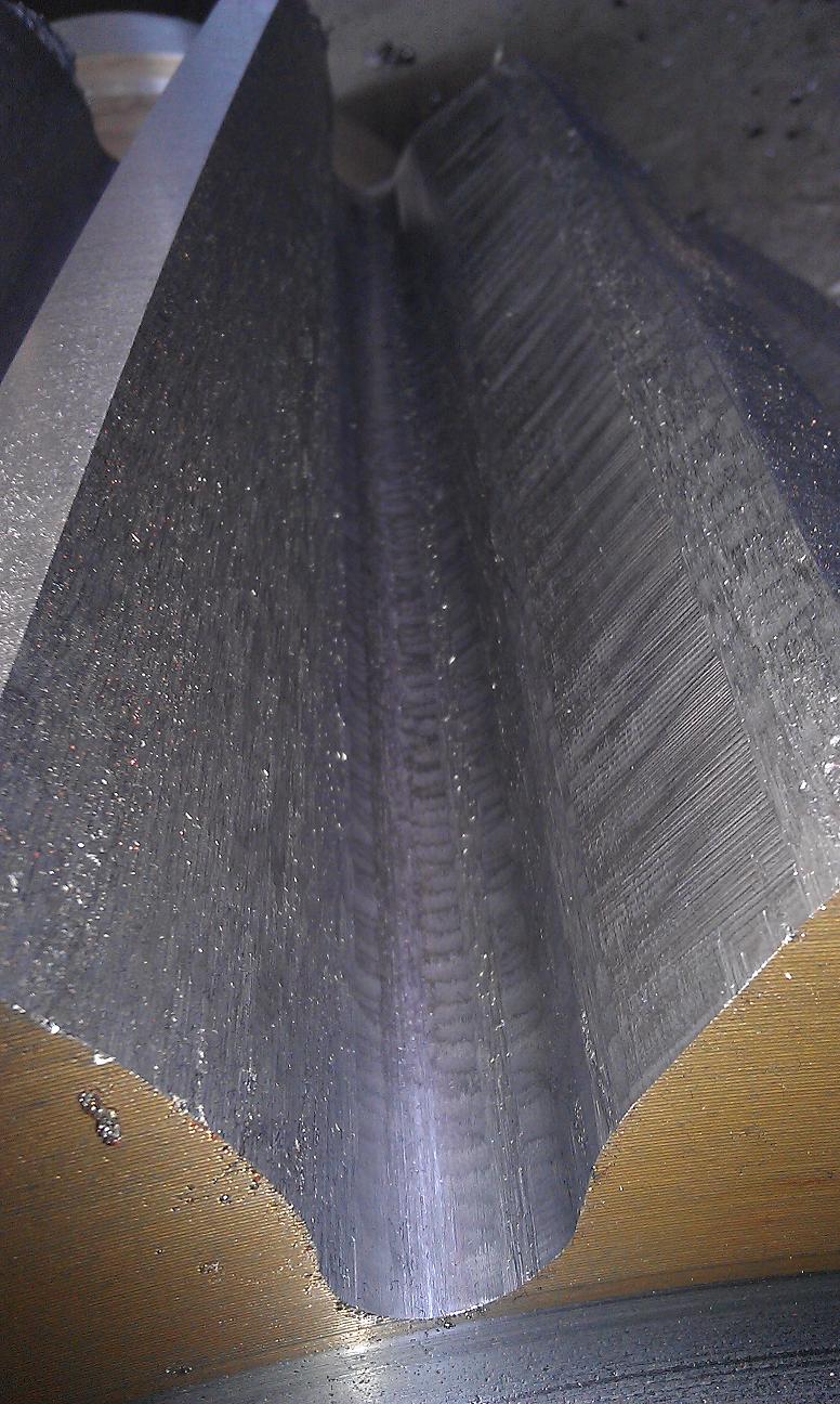

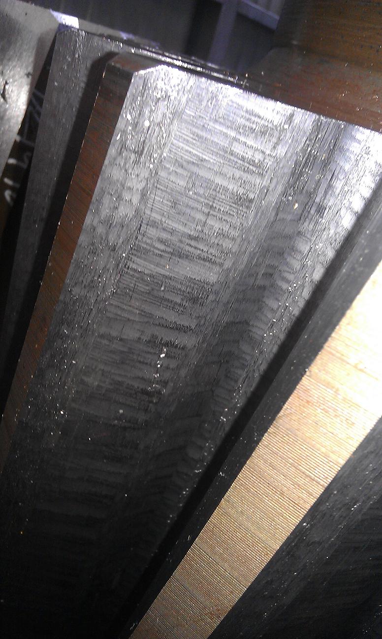

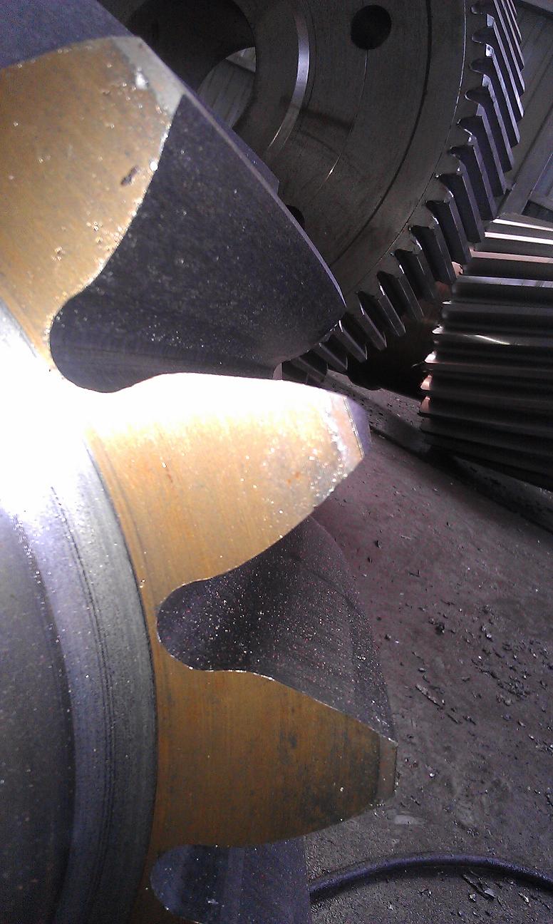

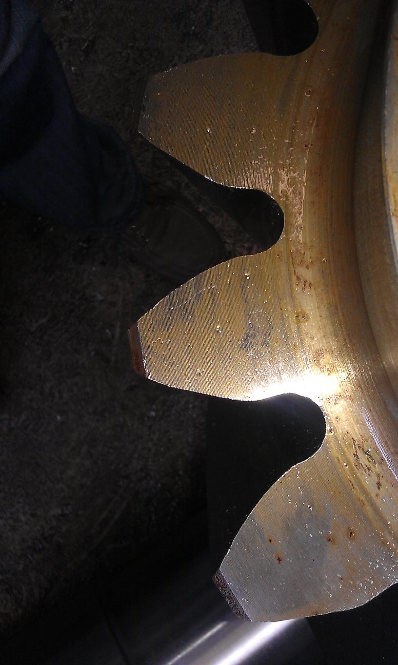

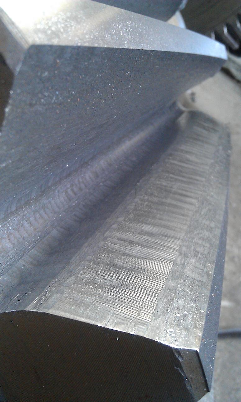

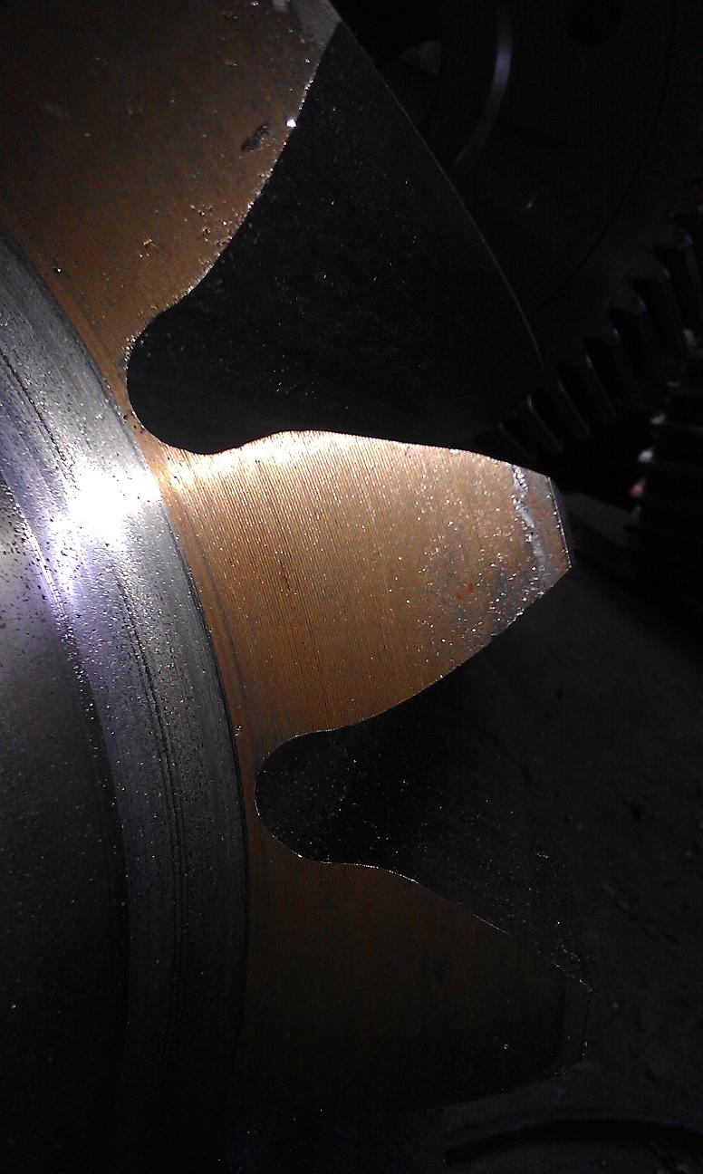

模数20的齿轴,齿数17,机床Y31200,滚齿时齿面严重干涉
此滚刀此前加工齿轮从未出现过如此问题,现场查看中滚刀未发现明显异常;换另外一把滚刀加工另外一件齿轴时无干涉。
问题究竟出在哪里?欢迎大家讨论。
需要了解其他情况请大家提出,我会尽量上传。
以下为现场图片:

发表于 2012-5-11 15:10 | 显示全部楼层
    1. 滚刀没磨好.
    2.滚刀没对中,受力不均匀.
发表于 2012-5-11 19:48 | 显示全部楼层
赞同楼上的说法
发表于 2012-5-11 20:19 | 显示全部楼层
我这边也是一台武汉重型的y31200c的干活也这样也没找到原因所有的刀干活都这样
发表于 2012-5-12 00:53 | 显示全部楼层
看楼主发的图片,貌似是刀钝了吧,或者是一楼大侠说的,没磨好,因为我曾经加工过类似于楼主加工的产品。是刀子钝了,就加工成这样了
