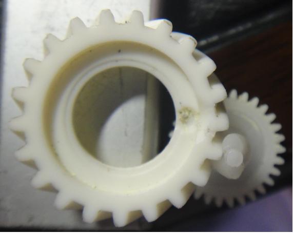

我看到一组蜗杆与斜齿轮配合是平行轴的结构,不是交错轴的。请高手帮忙看怎么计算呀。

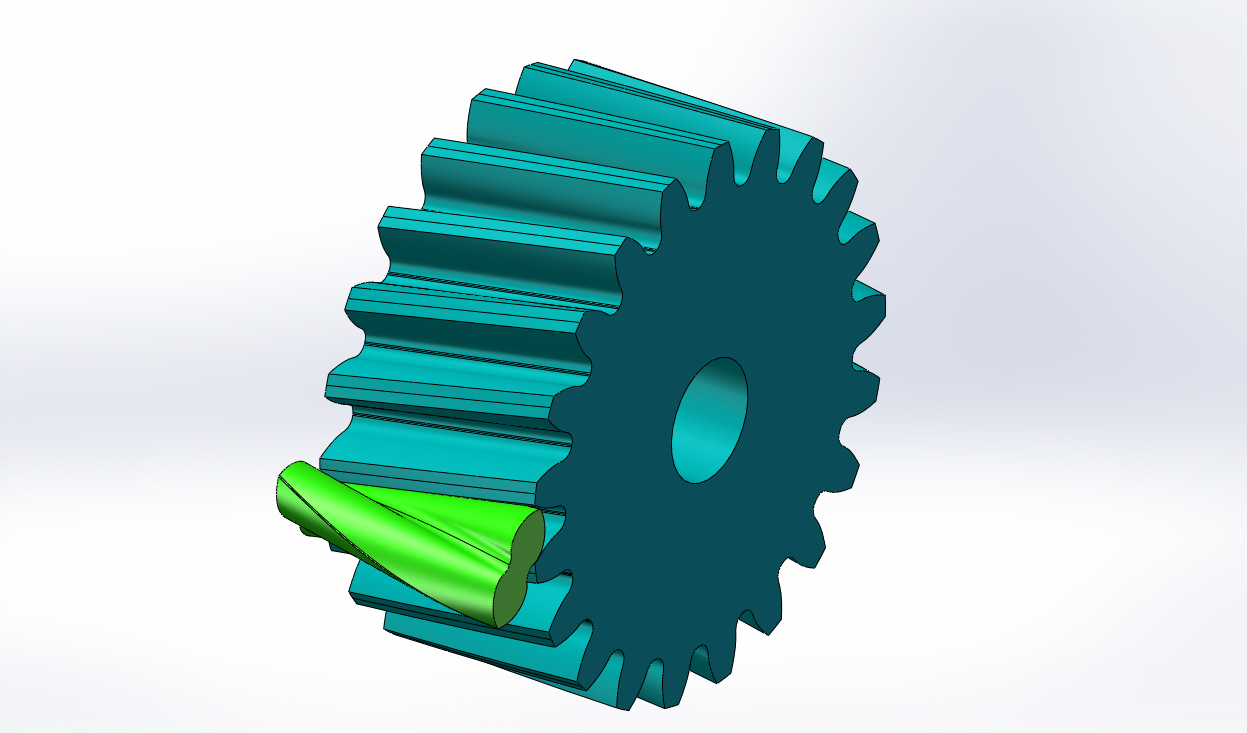

这个不是蜗杆配斜齿轮,是平行轴斜齿轮传动!
只是小齿轮齿数为2而已!
这种少齿数的齿轮一般采用扩展齿廓设计方法设计!
没有什么,给你做了一个示意图,看看吧!

谢谢版主了,我昨天也用了斜齿轮相互配合的方法计算,但是计算结果和样品有很大的出入。这个是不是有变位呀。
还有扩展齿廓是怎么设计呀,和通用的斜齿轮公式一样吗
