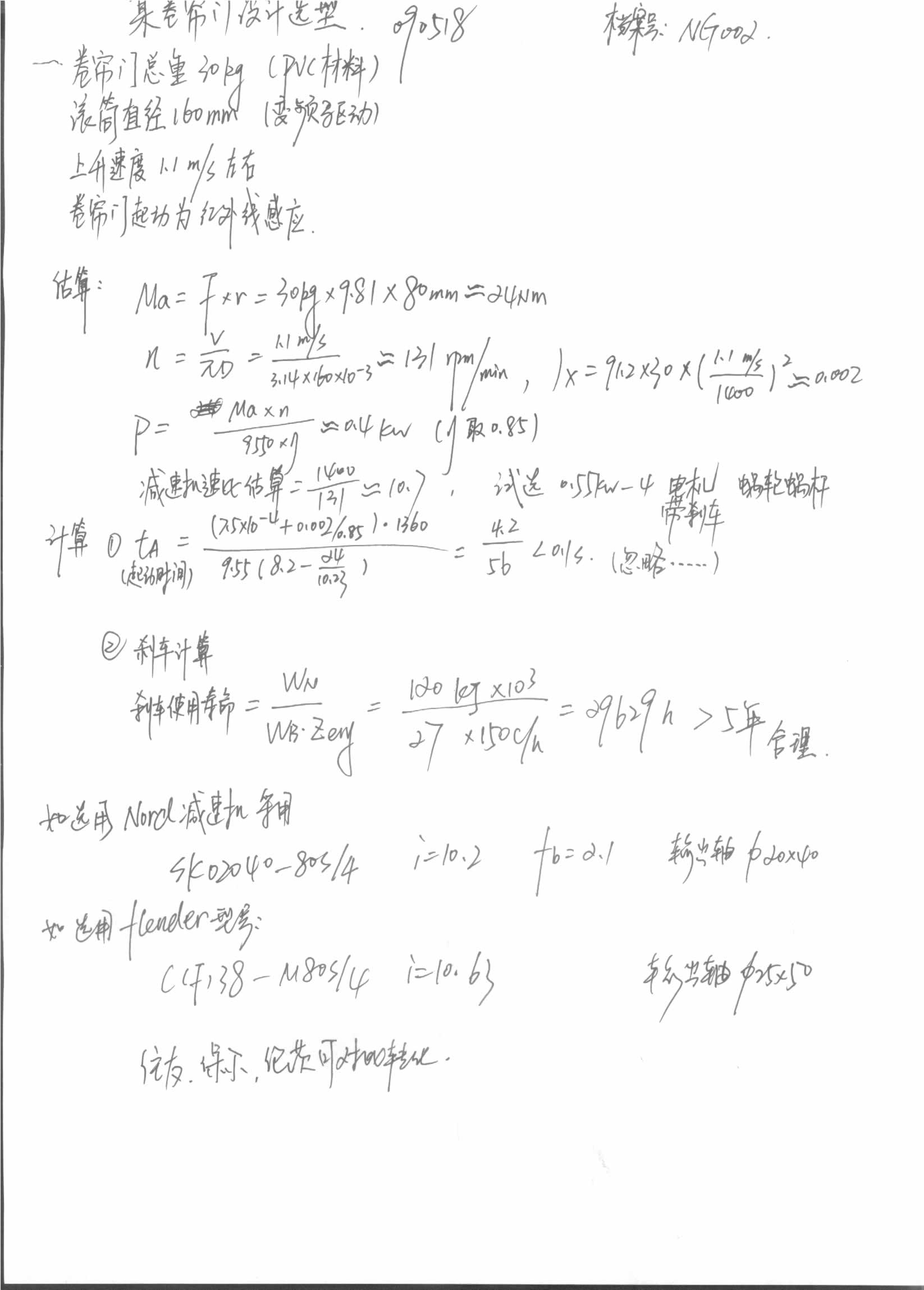

 楼主| 发表于 2009-5-18 19:49 | 显示全部楼层
