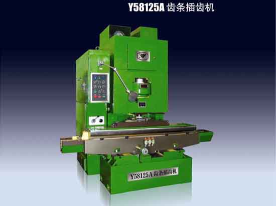

为应对市场需要,公司近期须要购几部齿条精加工机床,初步选择天津第一机床厂的YK58125数控齿条插齿机(图片是机械式).
望坛内有使用过该机床的朋友说说其性能的稳定性及加工效率.还望同行能提供一些其它厂家用于齿条加工的优质机床(除开齿条铣床).
我们主要是加工中小模数的齿条,精度在7级.

湖北宜昌,原长江机床厂,现长机科技有限公司,生产数控齿条插齿机 YK58125

不知道楼主要加工几个模数,多长的齿条?
通过我公司的普通插齿机加装插齿条工作台,也可以插齿条,价格远远低于天一机和长机的插齿条插齿机,
而且在不加工齿条后,还可以加工圆柱齿轮.价格控制在35万之内.
天一机和长机的插齿条插齿机,不能够加工齿轮.

楼上朋友们是南二的吧?我问了你们公司的销售员,你们的机床只能加工到630MM的长度齿条,我们一般都是加工6模一米的,今天我也问了长江机,要65万.

YK58125.jpg 这是长江机,单是机身价就要60多万,现在正在考虑是买天一机还是长江机.有同行用过的说说性能及加工效率.

天津一机的最长可以加工到2米
