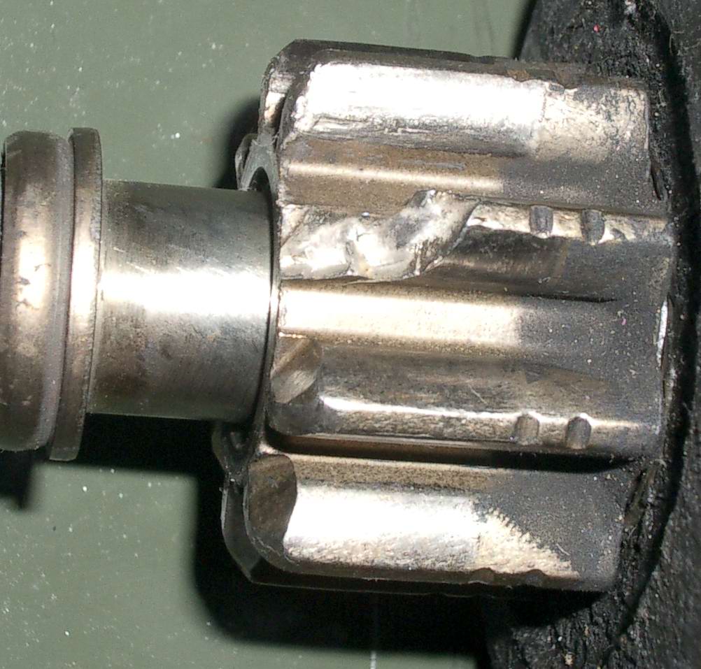

看了小楼听风雨的帖子后,我们曾经处理过一例齿轮齿折断故障,特上传供参考。
该故障是大批量生产的品种,出现齿折断故障率约20%,改进后,齿折断故障消除。
对持折断故障件进行的检测:
1、金相检测:符合设计要求。
2、核算齿轮副设计,在所设计的公差范围内,有部分齿轮副存在“理论干涉”
    当齿轮副出现理论干涉时,“如果啮合齿侧间隙很大,虽然传动肯定不会停止,但却是在非常不好的条件下接触的,这时,会使角速度发生变化产生强烈振动并且很快磨损。相反,如果齿侧隙为零或者很小,那会发生咬住现象。” -摘自“齿轮的理论与实践”
该故障发生后,2006年12月,我们修改了齿轮参数,消除了齿断裂故障。
所给的齿轮参数存在理论干涉,那就是设计有问题了!主要是几何参数还是精度等级还是中心距给的不对呢?如果还有印象的话。 这说明设计是很重要的!  发表于 2012-5-8 15:57

把原来的参数与你修改后的参数发来,那才叫分享,光说说,没有达到分享的目的,发来,咱也学习学习
 楼主| 发表于 2013-11-11 07:10 | 显示全部楼层
飞轮副.pdf (1.07 MB, 下载次数: 12) 外形图.pdf (658.16 KB, 下载次数: 11)
可以将尺寸参数发你。
