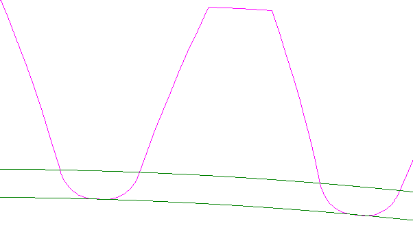

这是Z=102时的齿槽形状,你说哪里变负值了?

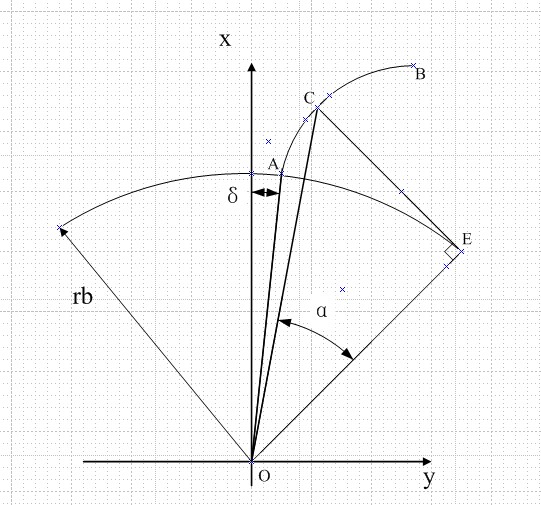

从齿轮齿形上看,基圆齿槽半角的数值不会为负值。
齿轮基圆齿槽半角示意
齿轮基圆齿槽半角示意

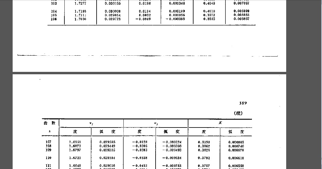

《磨齿工作原理》的附表,标准直齿轮的基圆齿槽半角,在106齿时值为负
