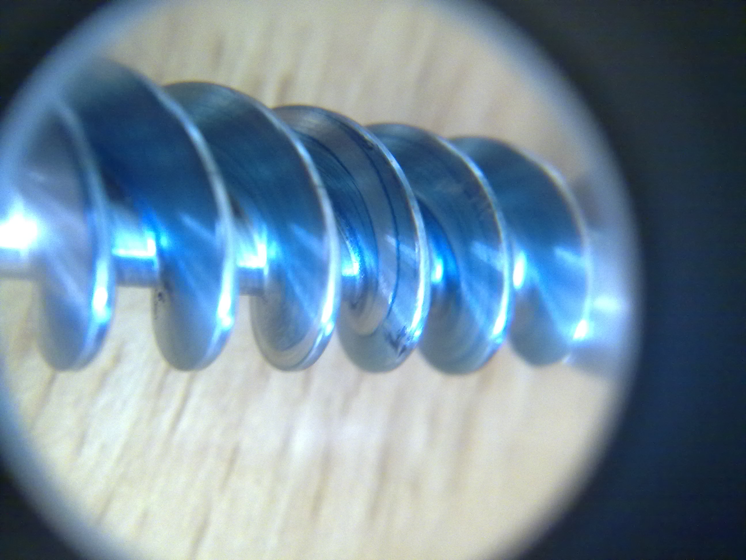

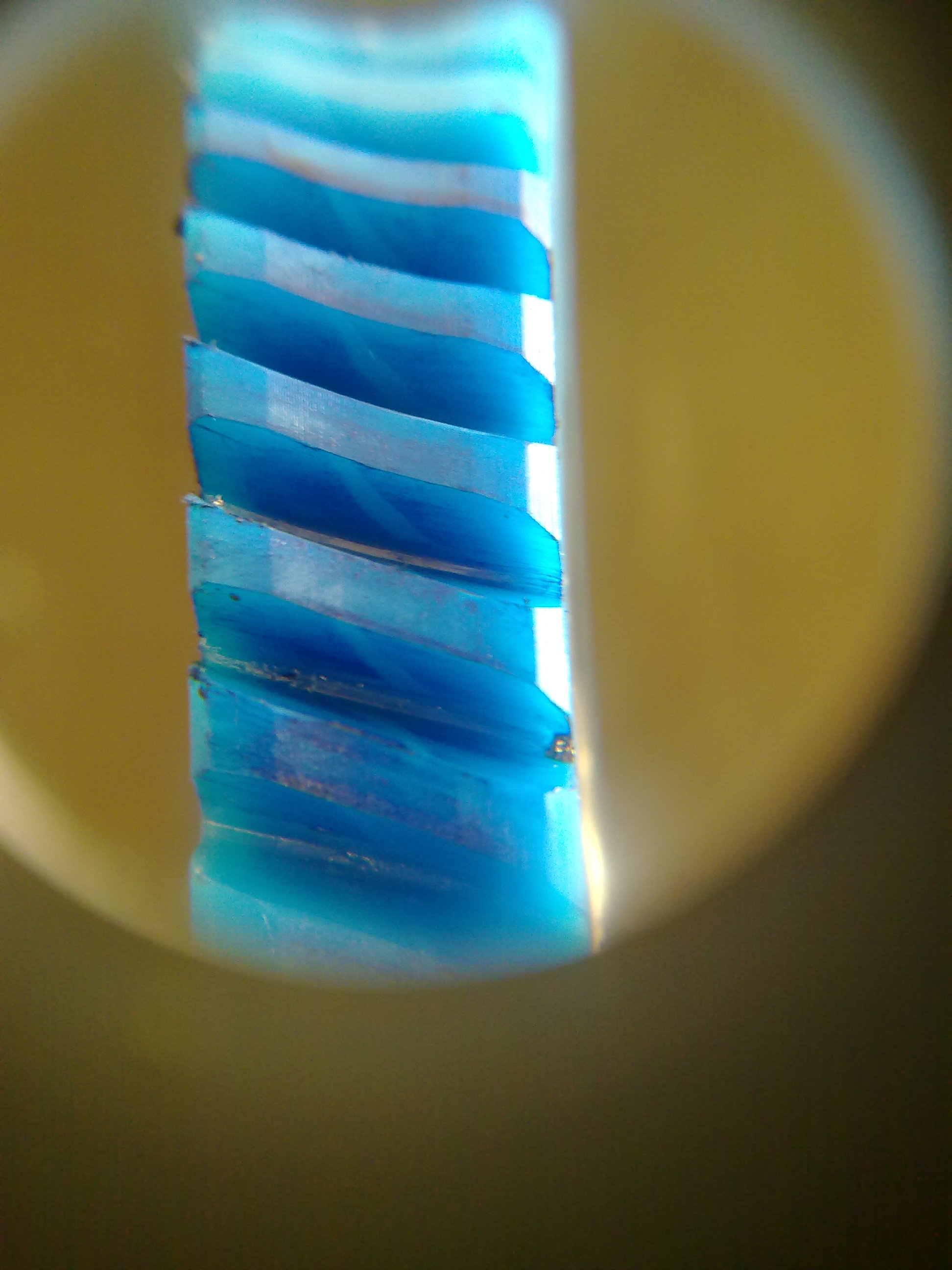

发表于 2013-7-16 11:27 | 显示全部楼层
啮合斑点
ZI蜗杆
ZI蜗杆
ZI蜗轮
ZI蜗轮
发表于 2013-8-30 22:30 | 显示全部楼层
渐开线蜗杆的啮合印痕好像有点问题
渐开线蜗杆啮合怎么是这样的呢?从啮合印痕看,二个零件的螺纹升角有问题。
发表于 2013-8-31 14:24 | 显示全部楼层
这不是真正的蜗轮蜗杆啮合,蜗轮不是真正的蜗轮,是介于蜗轮与斜齿轮间的一种(用直径远大于蜗杆直径的刀具加工的),这是EPS里的减速。
