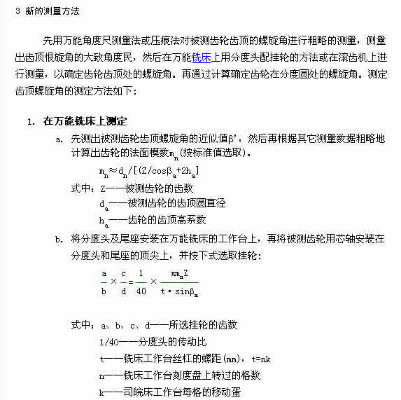

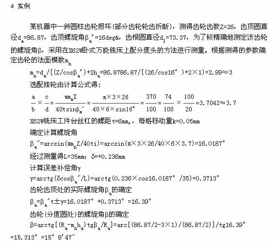

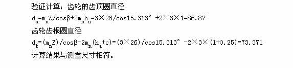

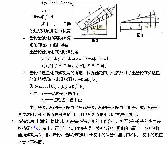

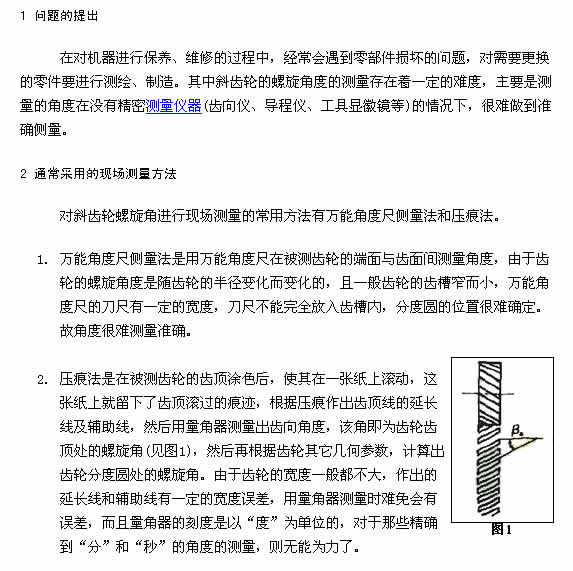

精确测定斜齿轮螺旋角的新方法

这方法也比较复杂
发表于 2009-6-19 07:42 | 显示全部楼层
老的方法,但是现在随着检测手段的提高,用齿形检测设备就可以坚持了,如P40.告诉模数压力角通过测量齿轮精度,反推螺旋角。
