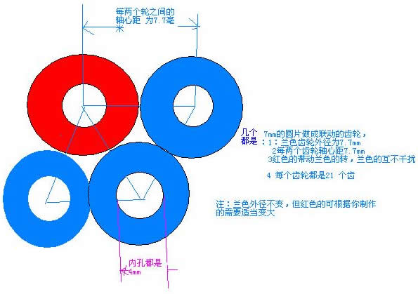

我要做齿轮,看你能不能做出我要的齿轮呢?
    几个大小一样的圆片,直径为7.7毫米,做成联动的齿轮。要求一个的外径为7.7毫米,(另一个的外径可根据制作需要变大),两齿轮轴心距为7.7毫米。每个齿轮齿数为21个,齿轮轴心为直径4毫米的空心孔。行吗??(见图)
[ 本帖最后由 mrmrw 于 2007-6-2 08:28 编辑 ]

请楼主说的清楚一些,好像有些东西你没有说清楚,你是要设计那类齿轮那?、

请把意思讲清楚,你是想让红齿轮同时与三个蓝齿轮啮合进行传动吗?
此问题是求教还是智力测验?

真的是表达的不清楚。
不过想了下,你三个蓝色齿轮不做在同一平面不就可以了。

楼上说的对,按照楼主对尺寸的要求,如果四个齿轮在同一个平面上是转不动的,只有把它门做在不同平面上。
