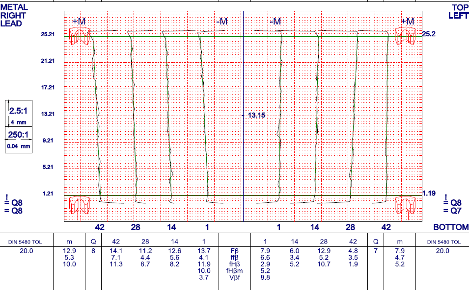

请各位大侠看下齿轮报告,是否能看出该Fr超差是因偏心造成,望有高手进行分析下(加工为插齿工艺)

由几何偏心造成,确定工件和工装定位副间隙是否过大。

同意2楼的看法
