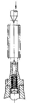

求助 中间轴-滚齿夹具设计

发表于 2009-9-15 12:08 | 显示全部楼层
两顶尖就很好用,如果批量非常大,就用端面拨动,装夹快
发表于 2009-9-15 18:31 | 显示全部楼层
大概原理就是这样,上顶尖受力使工件下端面咬入支承棱口,下弹簧浮动顶尖去定心作用。

发表于 2009-9-18 08:16 | 显示全部楼层
轴用滚齿机夹具可以采用一种快速端面浮动驱动顶尖,以中心孔定位,端面驱动,这种夹具我做过很多,实用性还可以,如果需要,我可以给你样图。
   如采用一夹一顶;缺点:工序增加了一个外圆装夹基准加工;同时出现一 ...
