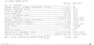

请教蜗杆参数中的T.I.F是什么圆直径?
发表于 2009-5-13 16:57 | 显示全部楼层 |阅读模式
请问一下蜗杆参数中的T.I.F是什么圆直径
发表于 2009-5-13 19:12 | 显示全部楼层
T.I.F ---------- True  Involute Form
发表于 2009-5-18 18:37 | 显示全部楼层
没有图纸吗,请上传一份
