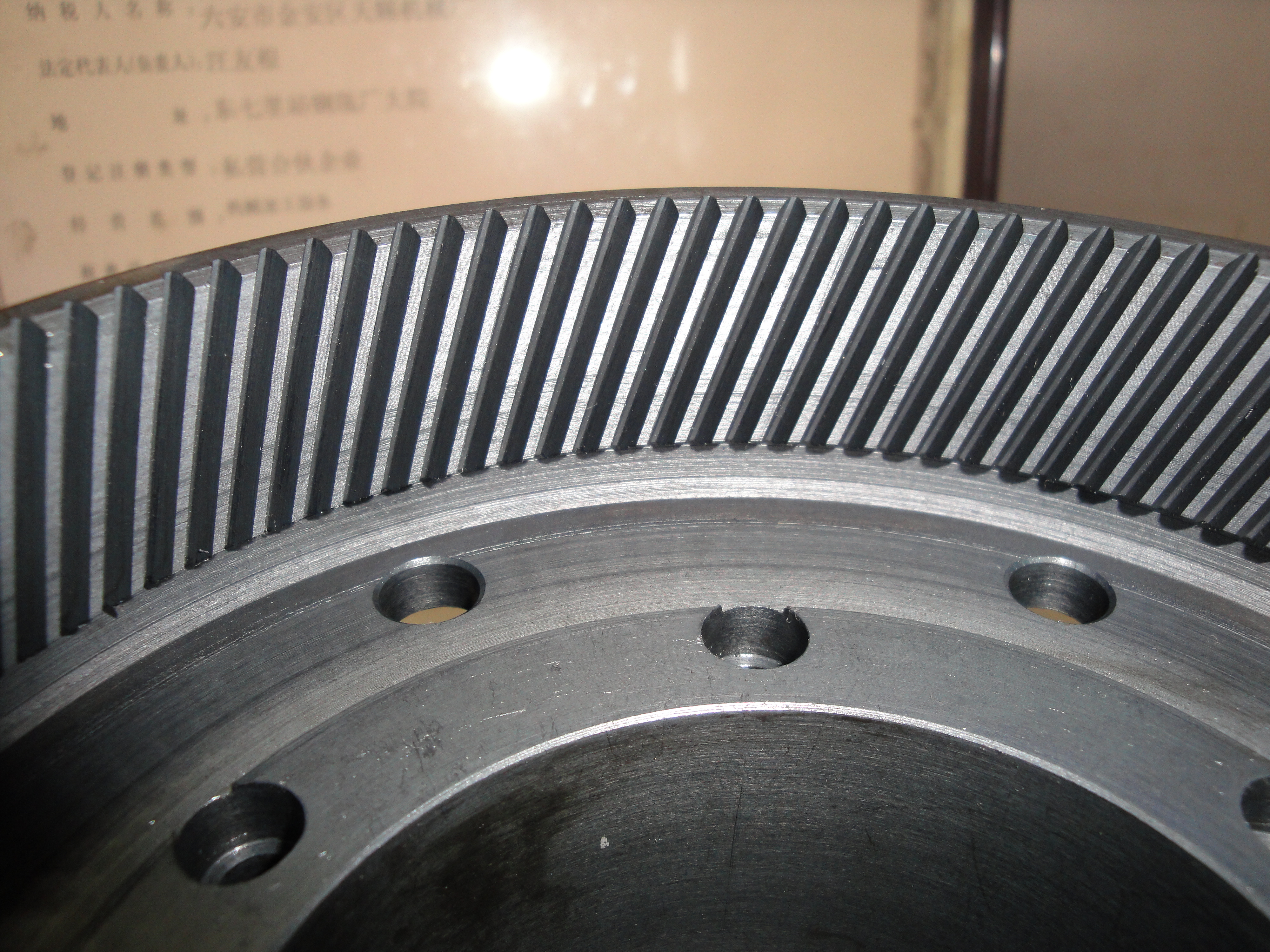

内斜齿轮加工
内斜齿轮
内斜齿轮

你的公司生产的?啥工艺干的?螺旋角多少的?模数多大的?
 楼主| 发表于 2012-5-1 21:35 | 显示全部楼层
插齿,m1.5,Z98,螺旋角17.2345度,变位系数0.32
欢迎柳工版主指教!

不客气,正常参数。啥材料和热处理?能达到几级精度?啥用途减速机上用?能对外加工不?

能加工45°螺旋角的内齿吗?
可以,只是价格不菲,建议改设计。  发表于 2012-5-4 23:11

现在有数控插齿机可加工内斜齿,工作台是可以倾斜的,精度也较高,大型的铣齿机也可加工
原先的插内斜齿工艺还只能靠定制导程滑块来解决,不过很少有人这么做,成本非常大,机床调整和改动也大
