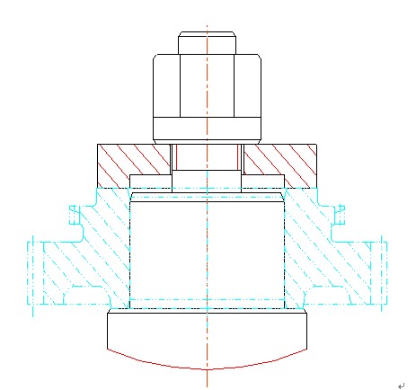

 楼主| 发表于 2012-5-3 17:23 | 显示全部楼层
现在我这边是用工装大体定位,误差在0.1mm以内,然后用百分表找正误差在0.01以内,这样比较费时,找正时间大约在5-10分之间。麻烦版主贴张图看看你的定位方式。

发表于 2012-5-4 08:18 | 显示全部楼层
我们就这样定的
Doc2.doc
60.5 KB, 下载次数: 4, 下载积分: 齿轮币 -2 枚
发表于 2012-5-4 08:19 | 显示全部楼层
压板加螺帽
