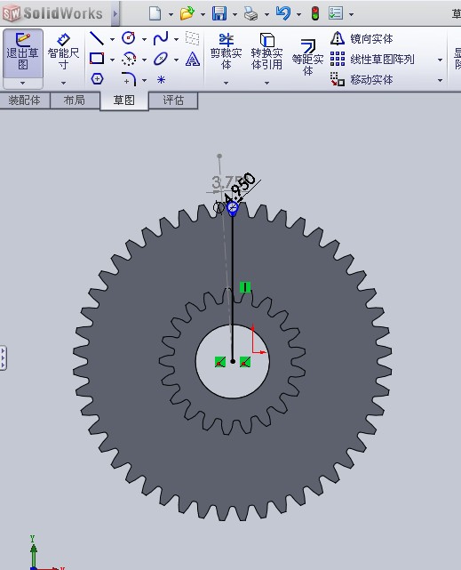

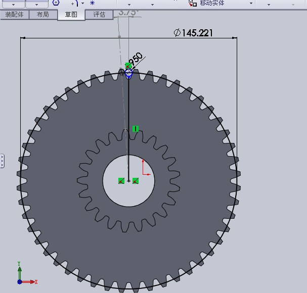

可以先滚齿加工48齿的那一联。然后在插齿上做相应的插齿芯轴,并使芯轴与工件48齿相接触的端面上精确的打一个定位孔,并打上一个销子用以定位48齿的相对位置,如果这时手中有一个样品,就可以将样品装上,安装插齿刀时,把插齿刀的牙齿对上即可。具体要根据插齿机型号,齿轮模数,齿坯的参数,设计一个插齿工装即可,工人刀子用钝了换刀时就得要对一次样板刀。
发表于 2012-4-30 00:09 | 显示全部楼层
3模数双联齿
3模数双联齿
例如所做的双联齿轮是3模的,所用的定位销是4.95。此图仅供设计插齿工装时作参考,每次换刀只要用样品装上去,并把刀子或作台摇进去,留适当间隙,使刀齿与21齿轮的齿槽对好,并帖上,锁紧刀具锁紧螺帽即可。
