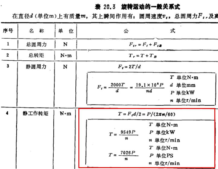

发表于 2011-8-2 10:33 | 显示全部楼层
功率(W)/转速*9.8=输入扭矩Nm;
输入扭矩Nm*减速比=输出扭矩Nm;
精确计算需要分别乘以动力源和减速器的效率。

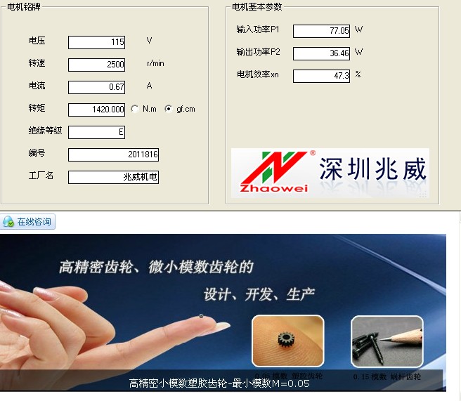

发表于 2011-8-25 16:54 | 显示全部楼层
高手看看我这个做得对不?
motor.rar (46.3 KB, 下载次数: 52)

回复 xuwj 的帖子
很好用,谢谢!
