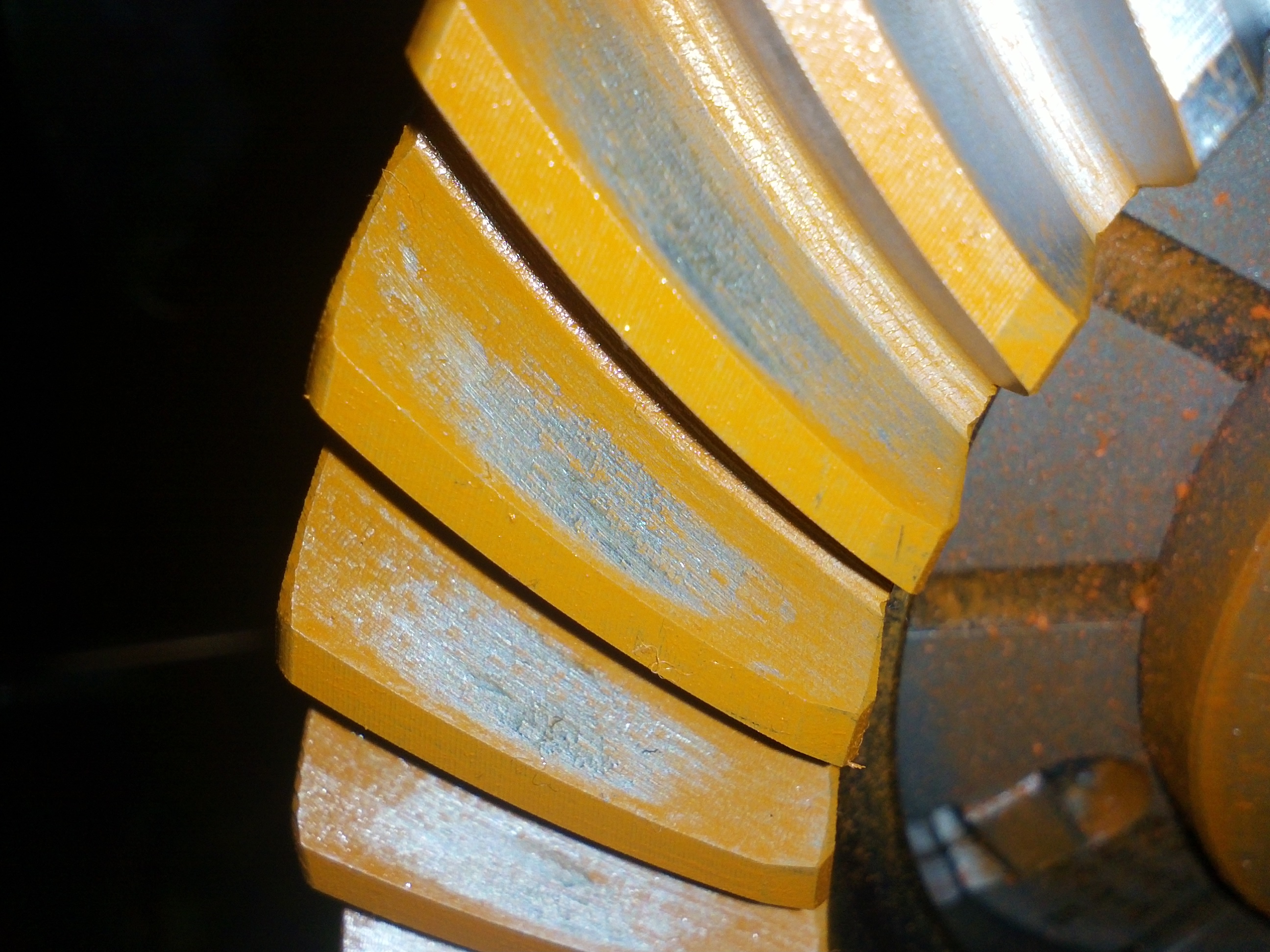

从动齿轮拉齿机拉的,齿面粗糙度太差,请各位老师赐教。

你这是什么产品?
粗切给精切单面留多大量?
盆齿硬度是多少?
磨刀数据是多少?
 楼主| 发表于 2012-4-27 15:41 | 显示全部楼层
精切余量0.4,硬度170HB
发表于 2012-4-27 15:47 | 显示全部楼层
那你7 、8刀是几道量
 楼主| 发表于 2012-4-27 15:48 | 显示全部楼层
好像是0.03,贵公司用的刀具7 、8刀是几道量,前角是多少度。能否传一个拉齿齿轮的图片上来,先谢谢了!
发表于 2012-4-27 19:43 | 显示全部楼层
我们用的刀具7 、8刀是4道量
前角是25度
图片我家里没有,明天上班再给你传

zhuiimeng:你好!请问内、外刀前角都是25度吗?
