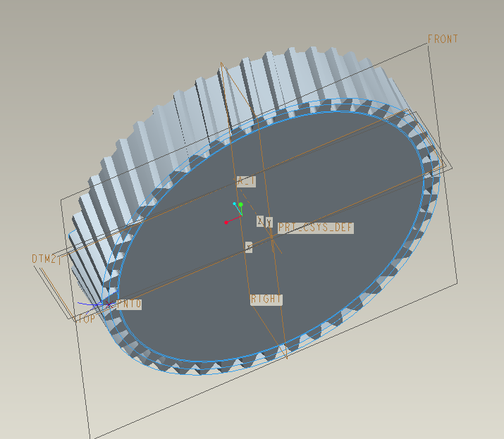

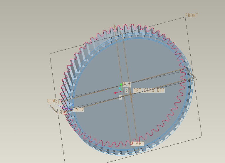

我做的参数斜齿轮

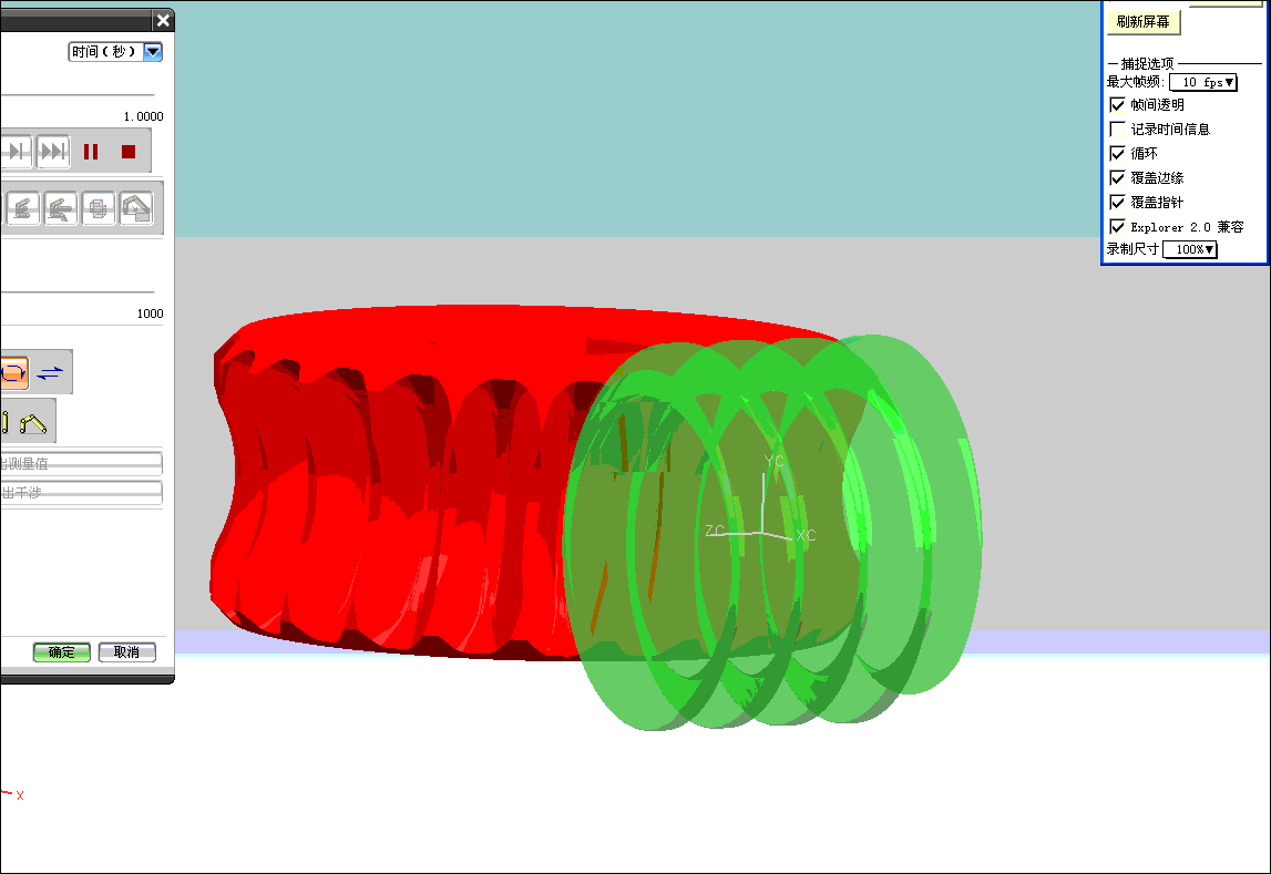

蜗轮的精密建模不是一件容易的事,想攻下这道关的人相当多,但为何不敢把自己的作品发上来让大家看一下,把最后的真实结果也证实一下是有效的。为鼓励从事这方面研究的朋友能大胆地给出自己的作品,再发一下我的有关蜗轮与蜗杆建模及啮合情况的有关图:
啮合时接触情况的动画:
下面是建模过程及设置运动仿真过程的动画:
