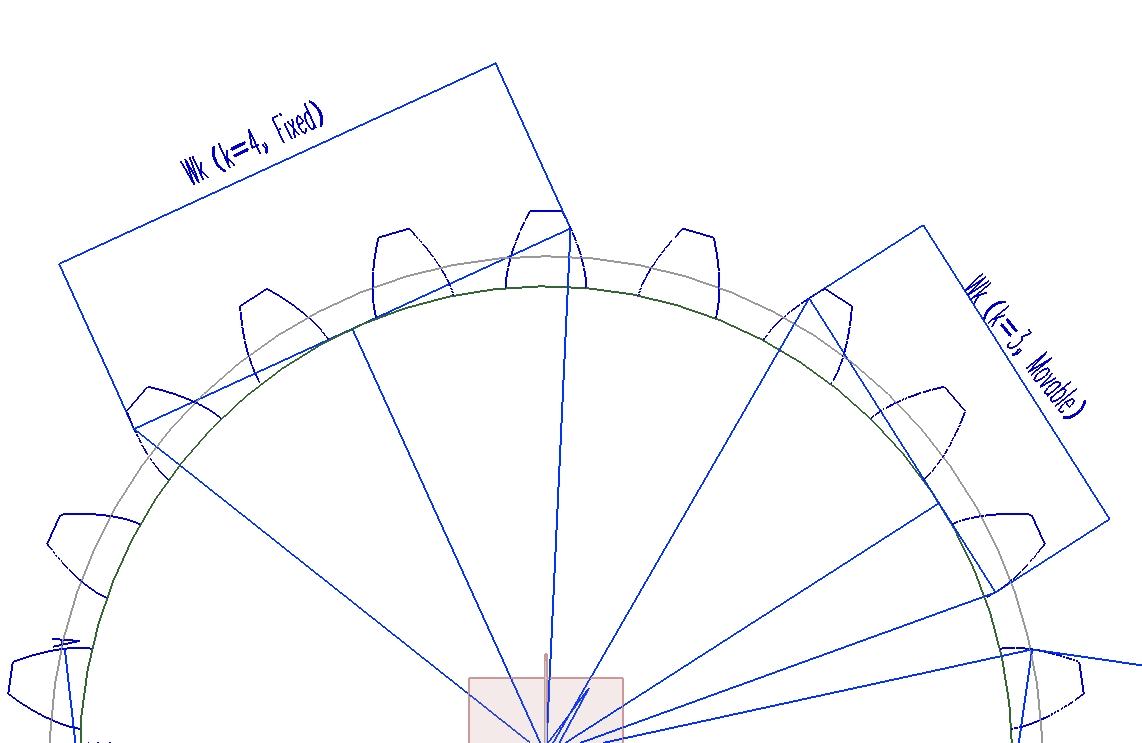

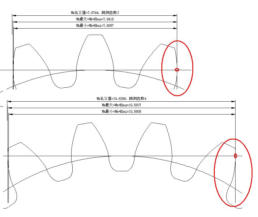

楼上的两位说的很多,差一、两个齿没有关系,只是卡的位置有不同。
完全可以用作图法确定到底取几个齿测量比较合适,如图是同一个齿轮的跨3齿、跨4齿的区别,就是位置不同。

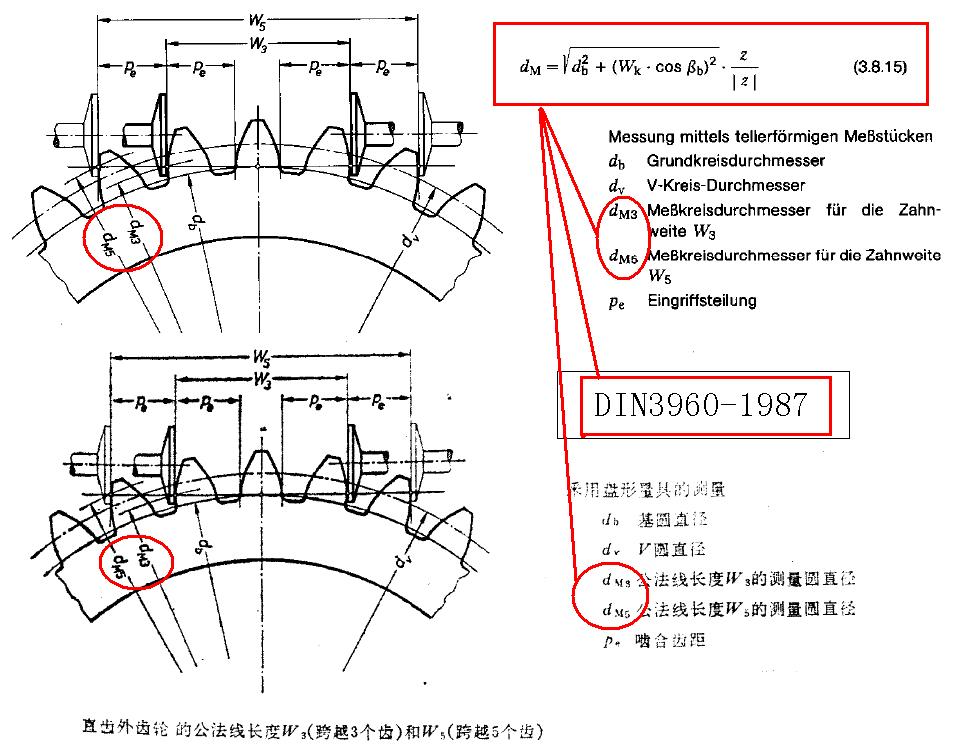

看看 DIN3960-1987 的图形 。
