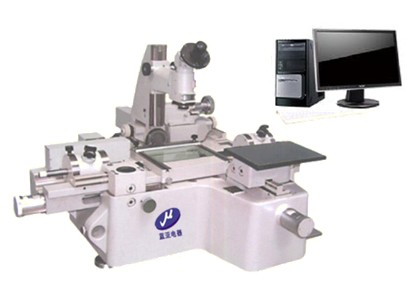

概述:
此改造应用了计算机技术、较先进的光栅尺、读数头及测量软件系统,不但可提高测量精度,且原万工显的测量功能也得到扩展,提高了测量数据的可靠性,同时大大提高了测量效率,降低了操作人员劳动强度,使测量报告更真实规范。
改造后达到的效果:
1. 实现电脑自动读数,以提高读数精度,消除操作人员读数误差,大大降低降低操作人员工作强度,提高测量效率;
2. 实现计量数据计算机自动处理,增加了柔性定位功能,消除了测量找正的误差,提高了测量精度,并扩展了测量功能,即增加了一些形位公差的测量功能。减少操作人员的计算误差和繁琐的计算工作,以保证测量结果的可靠性;
3. 可用软件对万能工具显微镜原有的 X、Y方向上的测量精度进行补偿;
4. 可按用户的不同要求做出相应的测量结果报表打印,以减少人为的抄写误差,增强测量结果报表的真实性、规范性;
5. 精度:
标配 0.5 μ m 的光栅计数系统,示值误差为 1+L/100 μ m
原机显微镜成像质量等相关项目符合 JJG56-2000 的标准;
6. 不影响原机的测量功能与精度;
7. 被检要素 CAD 图形自动显示,可进行元素图形操作及提示。
