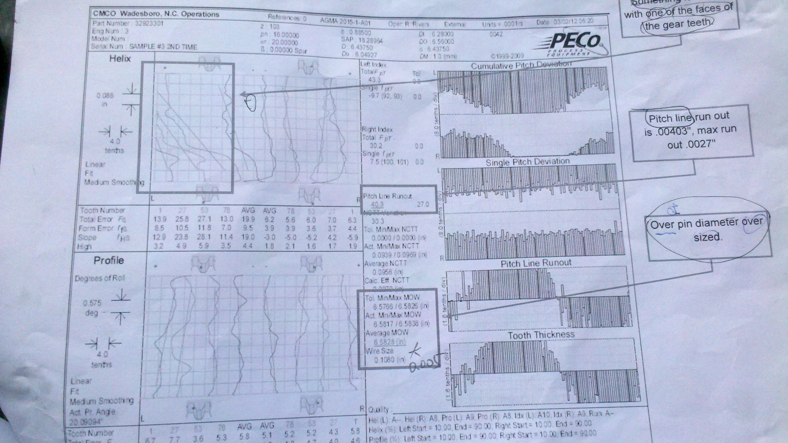

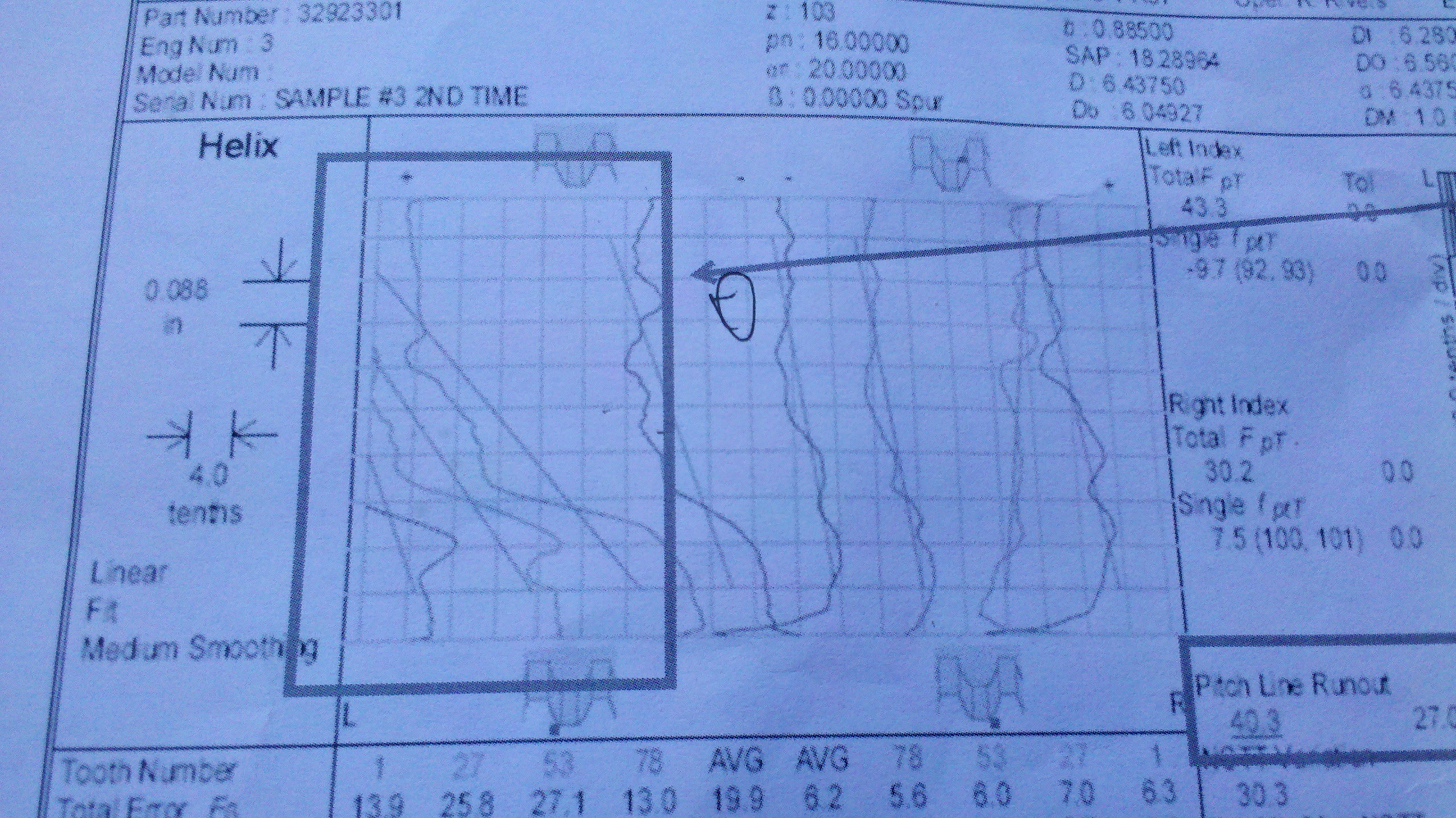

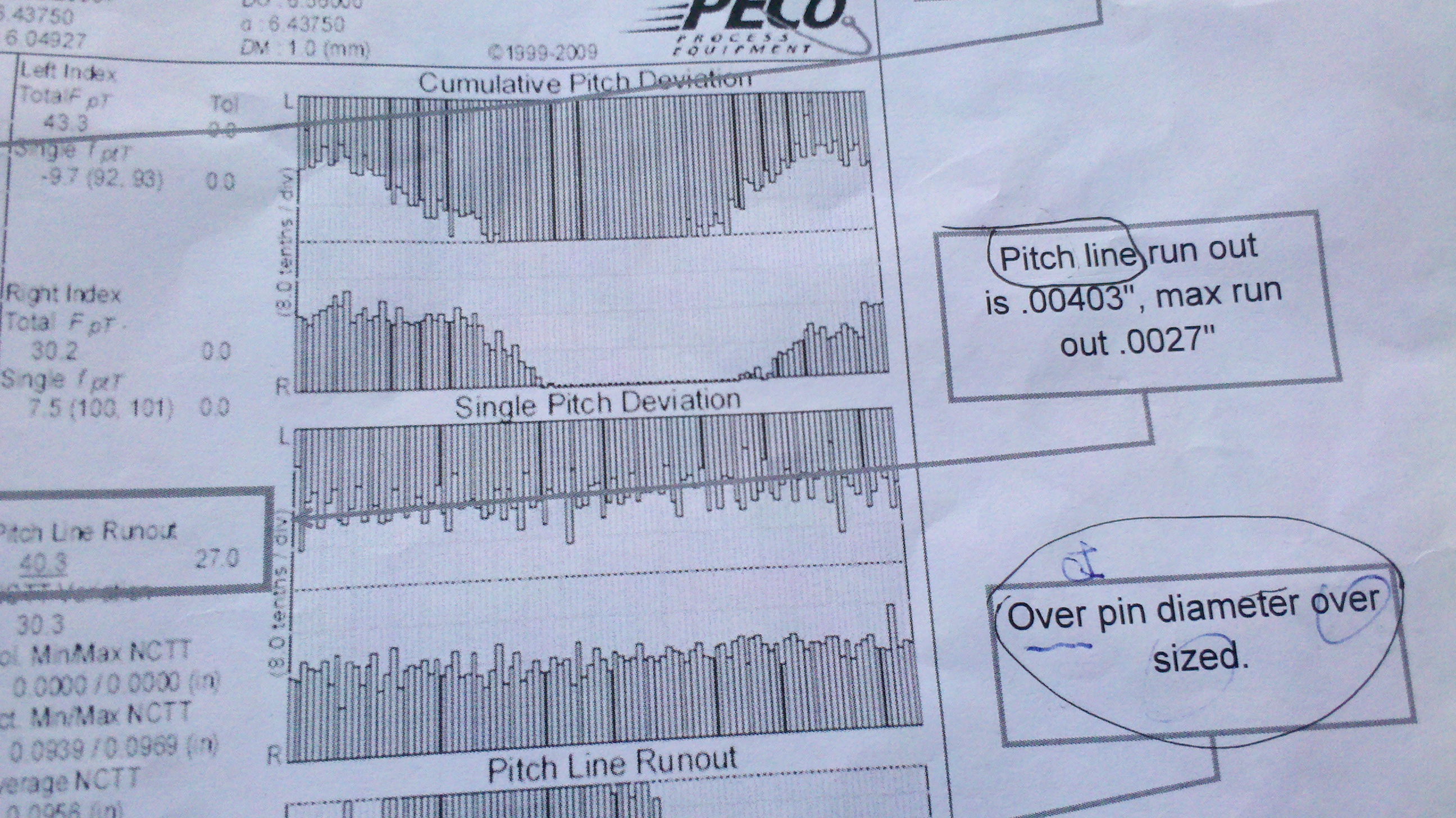

[其他] 各位大侠帮我看看这张检验报告
发表于 2012-4-19 18:15 | 显示全部楼层 |阅读模式
2012-04-18_14-47-09_251.jpg 2012-04-18_14-47-01_922.jpg 2012-04-18_14-46-19_959.jpg 2012-04-18_14-46-19_959.jpg
发表于 2012-4-19 20:52 | 显示全部楼层
什么机床做的?是不是该调整镶跳 了啊?
发表于 2012-4-19 22:52 | 显示全部楼层
基节累积偏差过大了,检查工件本身精度,夹具精度。
发表于 2012-4-20 00:49 | 显示全部楼层
问一下这张报告单是刀的那边多切了   左还是右
左齿面少切啦!  发表于 2012-5-1 17:10
发表于 2012-4-20 10:02 | 显示全部楼层
是什么设备加工的,如果是滚齿机加工的话,你检查你的滚刀刀杆跳动,如果合格再看刀具是否装正了
发表于 2012-4-20 13:38 | 显示全部楼层
我不是很看的懂
 楼主| 发表于 2012-4-20 15:48 | 显示全部楼层
是在重庆的YBA3120上加工的   工装没有问题    我认为可能是刀杆的问题    但是和他同时加工的另一份工件是合格的
 楼主| 发表于 2012-4-20 15:49 | 显示全部楼层
这是上年做的样品   老外现在才给报告  一份103齿   一份107齿   103的不合格   107的合格
发表于 2012-4-20 22:35 | 显示全部楼层
此机床的刀杆小端跳动最大不超过0.08。
发表于 2012-4-20 23:09 | 显示全部楼层
是同一把滚刀滚出来的吗?滚的时候是用同一个刀杆吗?如果刀杆没问题那就是滚刀未装正
