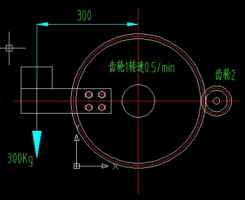

如图这对齿轮模数、齿数及齿厚多少合适,谢谢!齿轮1转速0.5r/min

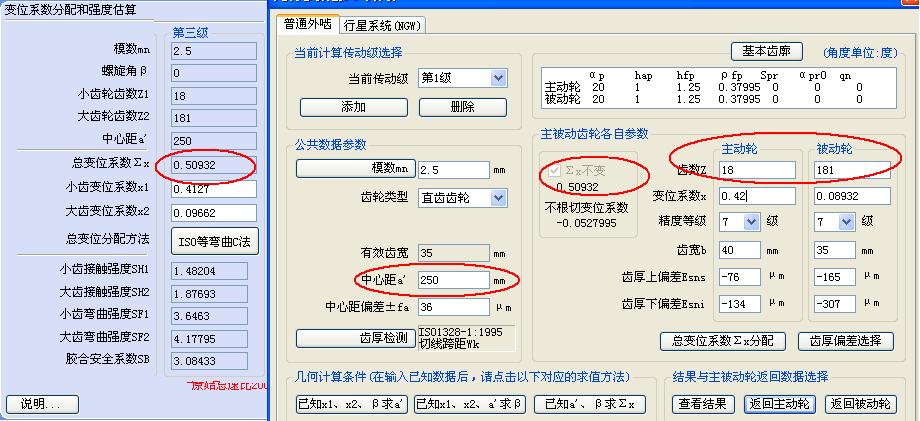

给出中心距, 给出齿数比 。
按照你的图形 , 估计 a=250 , z2/z1= 5  ;
假如 按照这个数据 , 就是下面的结果 (按 900N.m,     n =0.5/min )

给出中心距, 给出齿数比 。
8954
niuershiye 发表于 2009-5-11 11:41

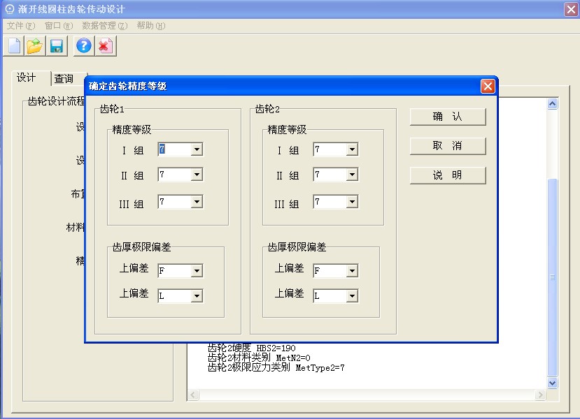

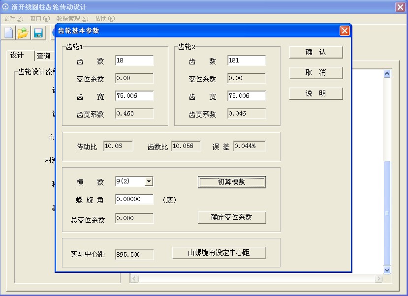

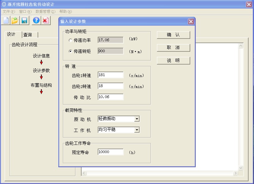

    谢谢版主 ,能把你的计算软件上传吗?我想知道怎样计算的。
我用机械设计手册(软件版)V3.0,算出的模数是9,齿厚是75,我就感觉不对,所以求助版主。
我的是哪一步出问题了?
