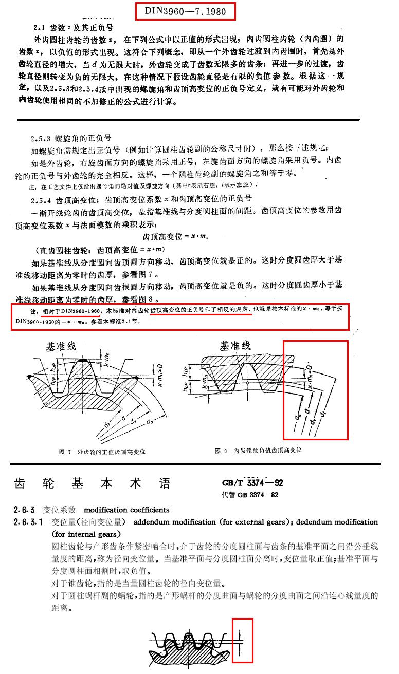

发表于 2009-8-6 19:24 | 显示全部楼层
DIN3960-1980,这样规定:
如果基准线从分度圆向齿顶圆方向移动,齿顶高变位就是正的。这时分度圆齿厚大于基准线移动距离为零时的齿厚。
如果基准线从分度圆向齿根圆方向移动,齿顶高变位就是负的。这时分度圆齿厚小于基准线移动距离为零时的齿厚。
GB/T 3374-92这样规定:
圆柱齿轮与产形齿条作紧密啮合时介于齿轮的分度圆柱面与齿条的基准平面之间沿公垂线
量度的距离称为径向变位量当基准平面与分度圆柱面分离时变位量取正值基准平面与
分度圆柱面相割时取负值。
果然是相反啊。

发表于 2009-8-11 09:07 | 显示全部楼层
德标与国标在这个问题上是相反的
