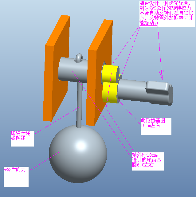

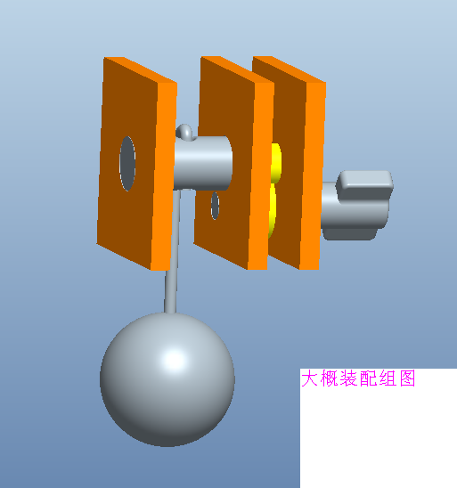

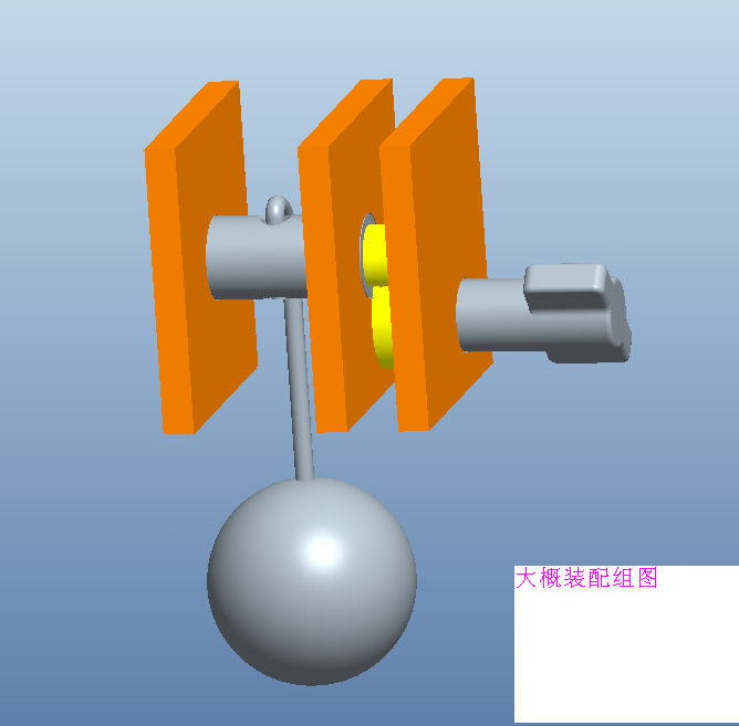

T型丝杠、蜗轮蜗杆都可以自锁,效果还不错。

呵呵,一般齿轮都不自锁,可以考虑一种特殊齿轮——左右齿面的模数不一致,形成一种特殊的齿轮!

自锁,蜗轮蜗杆配合轻易到达,但他们是交叉或垂直的传动.我这个总体结构不允许呀,T型丝杠是怎样子的?能否上传个草图,谢谢

2,3楼的朋友能否留个联系方式,详细请教,很急!!那两个齿轮用斜面齿轮配合或考虑合适的传递比能到达目的吗?还有您说的“左右齿面的模数不一致”的设计,您有这种特例的经验么?

其实不用在齿轮那一块考虑,既要传动又要自锁,除了蜗杆传动,应该没有好的方法,可以在外加力的位置考虑,既然有外加力的位置,就应该有控制转动的位置

能否设置一个超越离合器来解决这个问题
