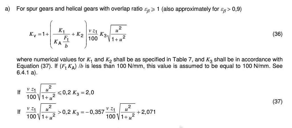

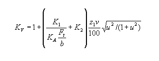

以前我计算Kv都是用手册里面的简化计算式,最近在翻ISO6336,里面的modle C和我以前用的公式基本上是一样的,但是里面增加了个K3,奇了个怪了,大家看看呢,是不是不一样了?
ISO的公式
ISO的公式
原公式
原公式
发表于 2012-4-18 14:17 | 显示全部楼层
不大看懂,能否翻译过来?

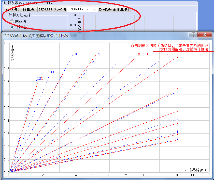

发表于 2012-4-18 16:09 | 显示全部楼层
ISO6336  Kv_C  法, 1996年版 有图解法与计算法 ,10多年前, 我们编写程序时就发现两种方法计算结果又差异,当时做了比较图形 ,下面就是 。2006版的计算目前正在进行中 ,大概下个月差不多出来 。估计这样修改后。可能两种方法结果接近了。

发表于 2012-4-19 09:42 | 显示全部楼层
最好用方法B计算
