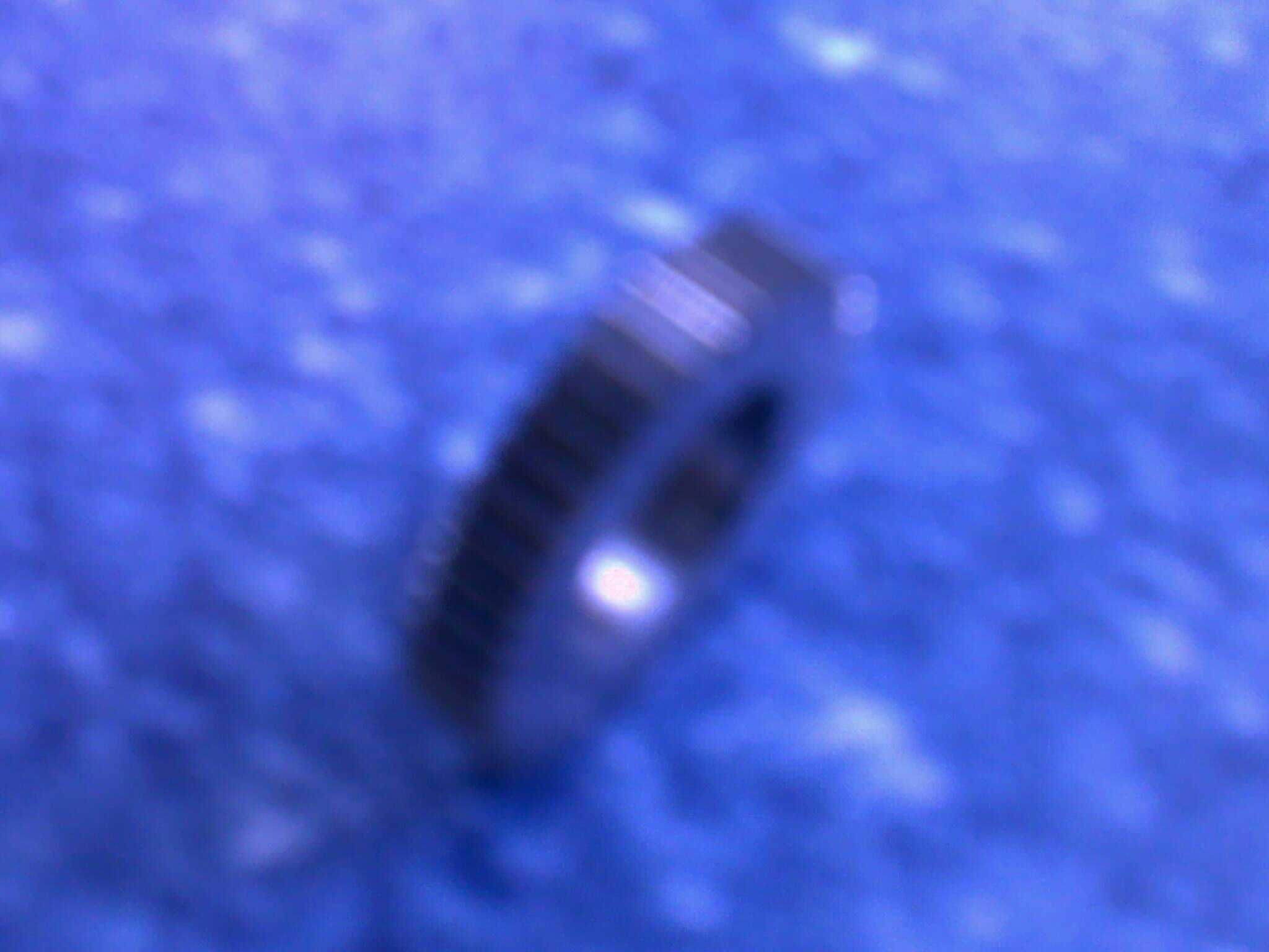

M0.5的小齿轮,齿跟元也有公差要求的。

发表于 2012-4-18 21:37 | 显示全部楼层
我们厂的插刀,滚刀都能做到这么小的...
发表于 2012-4-19 12:31 | 显示全部楼层
图片太不清楚,参数也没有
发表于 2012-4-19 19:59 | 显示全部楼层
蜗杆砂轮磨齿机直接开来
发表于 2012-4-19 20:46 | 显示全部楼层
再小模数的齿轮,如果直接用蜗杆砂轮磨出齿来,精度就不会高的,毕竟砂轮是精加工,而切削是粗加工,靠锋利的砂轮去开槽,砂轮的尖子是站不住的。故这种方法不好
发表于 2012-4-20 14:08 | 显示全部楼层
砂轮分倆段.分别加工粗精磨.只有0.5模
