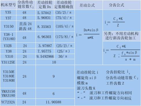

分齿:25*20/55*80;进给挂轮必须使垂直进给量为1.243462229mm。,此值有误差,螺旋角就有误差,此值误差百分之一,螺旋角也约误差百分之一。根据螺旋角的精度要求去检定你选择的进给掛轮。无须掛差动,但要一刀成形,因进第二刀时要对刀。现在的分齿定数是24,如果是48就把20变成40。
y3150机床差动定数是8.355615=(105/4)/π,这说明轴向丝杠螺距是一个整数。那就意味着垂直进给量(老机床也就是走刀量)可以调整为一个有限小数或整数。  发表于 2012-4-15 18:36

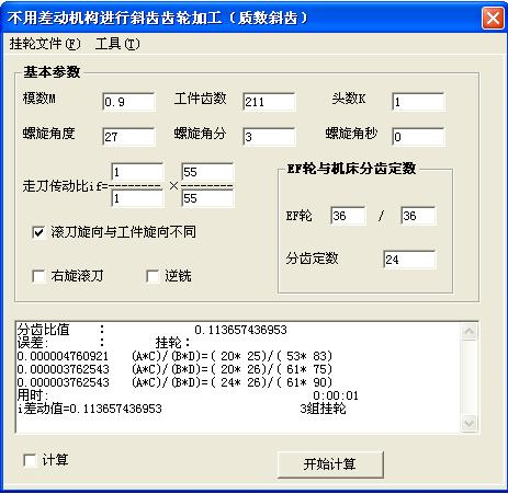

发表于 2012-4-15 18:40 | 显示全部楼层
走刀选用Fb=55/55  是指工作台每转轴向进给量为1mm,也可以用Fb=(a)/(110-a)选用不同的走刀量
发表于 2012-4-15 19:09 | 显示全部楼层
lalawo 发表于 2012-4-15 18:40
有公式,不用差动加工斜齿
走刀选用Fb=55/55  是指工作台每转轴向进给量为1mm,也可以用Fb=(a)/( ...
如果分齿搭不起ef,轮搭成24/48 那么分齿=算出来的挂轮*2
不好意思没问你滚刀旋向,滚刀我按常用的右旋滚刀进行计算
