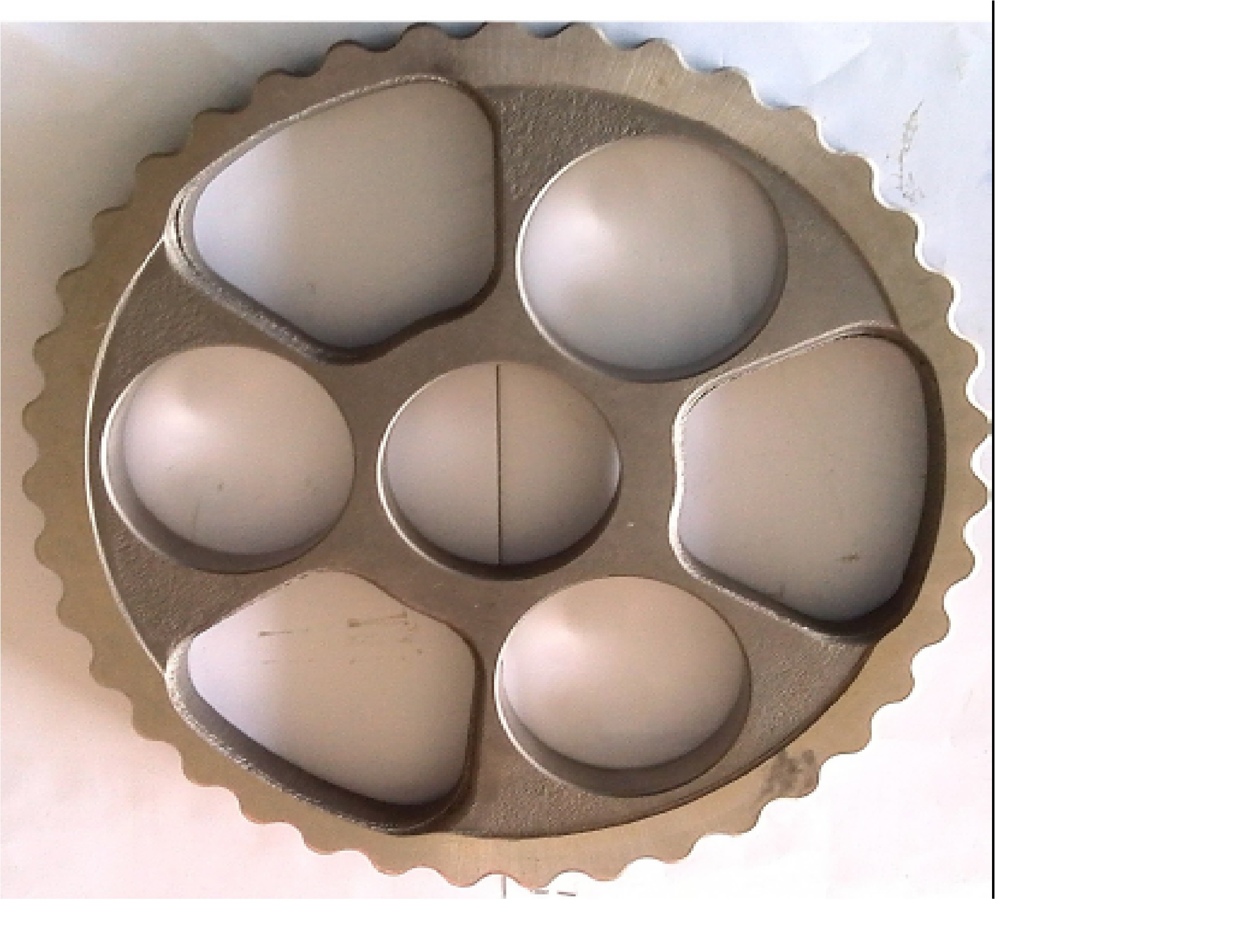

发表于 2014-3-5 11:12 | 显示全部楼层
理论上可以,就是砂轮截形计算修整成齿槽形状,但是2012年我们买的一台秦川的,没有解决这个问题
发表于 2014-3-5 13:14 | 显示全部楼层
