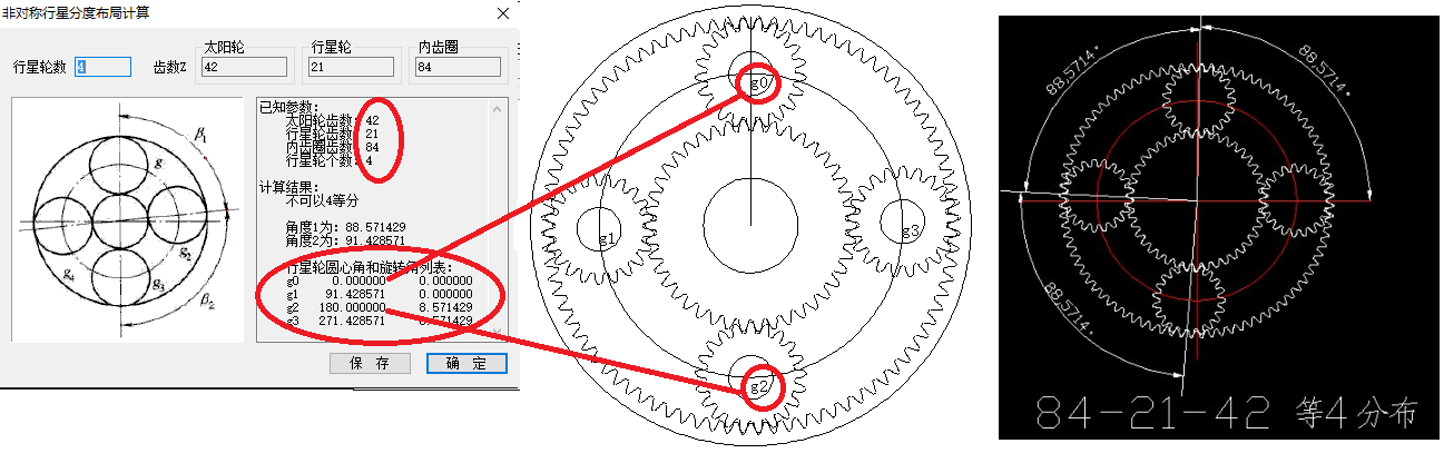

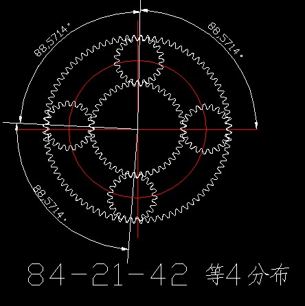

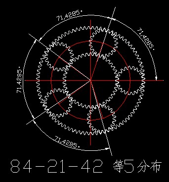

我发现一个公式,是自己套出来了,和大家分享一下。是对不均布行星的偏位角的计算。内齿轮84齿, 行星轮21齿,太阳轮42齿分别均布4个和5个,本来只能分布3  6  7的
此公式为自己套用,目的是相互交流。实际运用多多考虑。

 楼主| 发表于 2009-5-6 10:48 | 显示全部楼层
