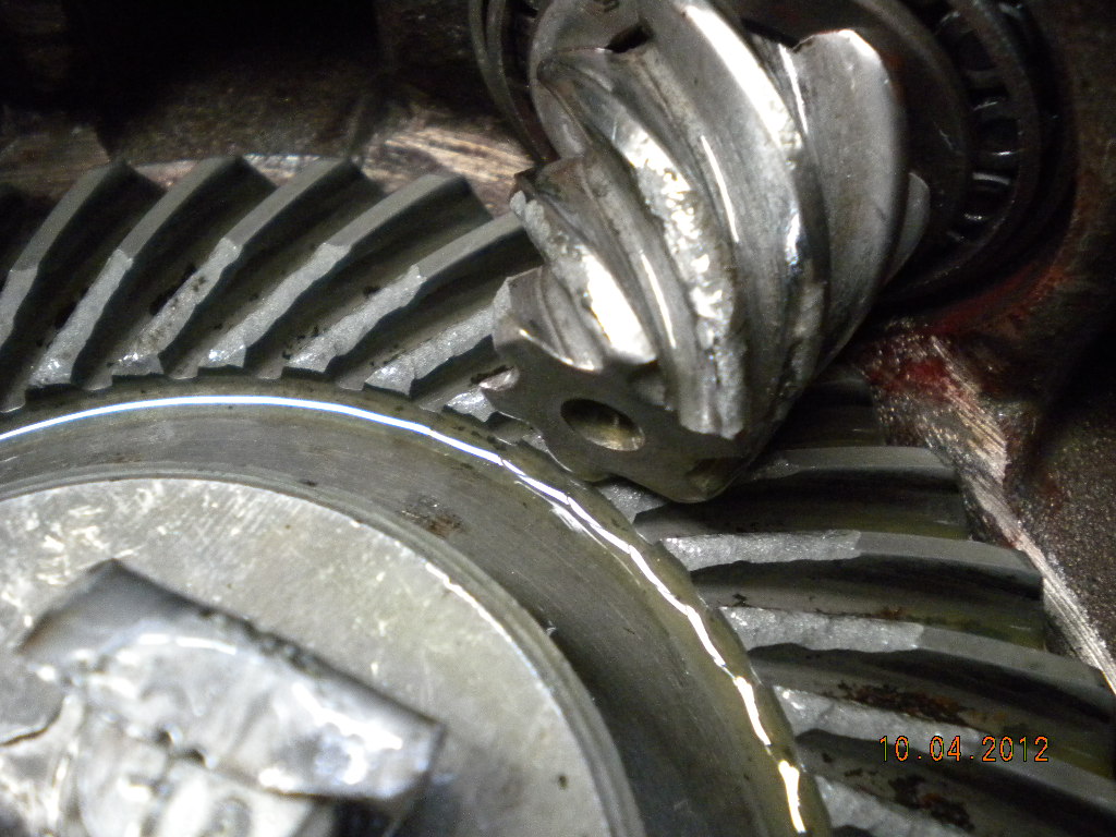

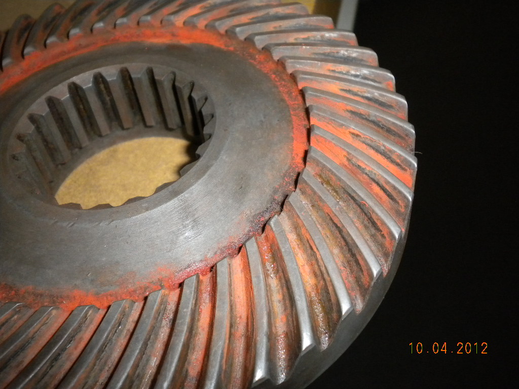

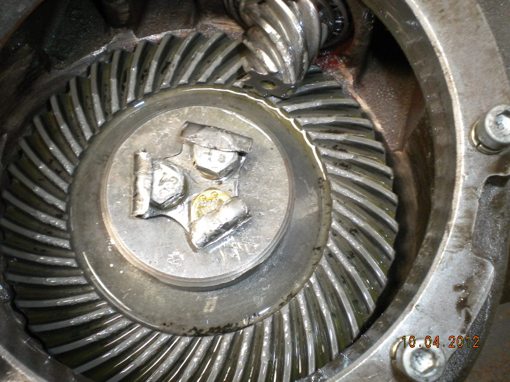

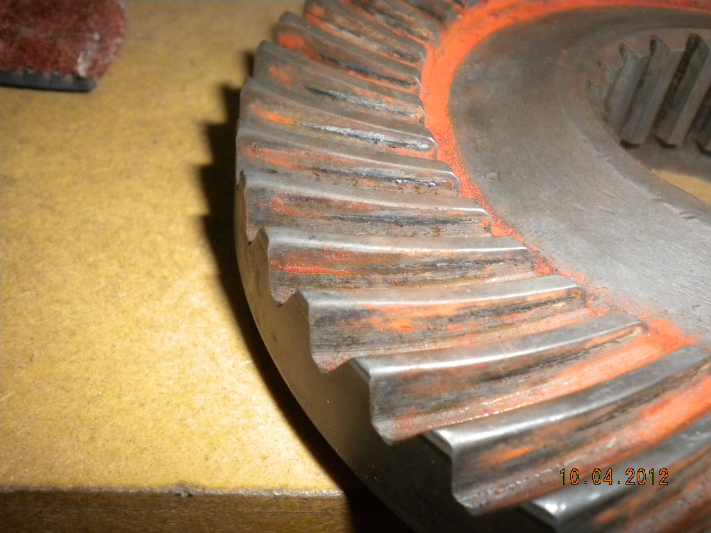

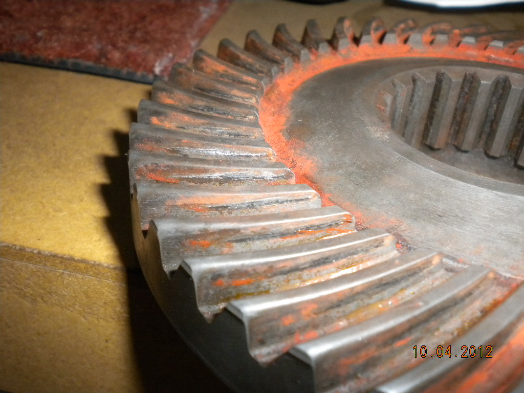

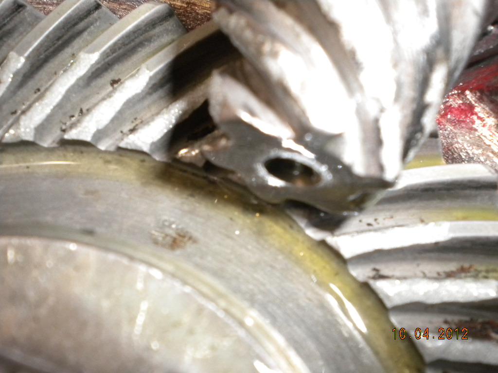

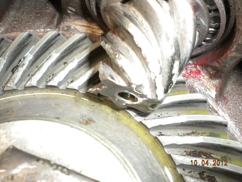

齿轮渗碳处理,表面硬度是HRC60-63怎么会发生以下问题。

齿轮打齿现象,这个和齿轮的本身设计承载力、齿轮材质、齿轮的最终热处理以及是不是超载了都有关系。要综合分析。
 楼主| 发表于 2012-4-10 15:27 | 显示全部楼层
目前是2.2T,材质是42CRMO,热处理他前面是氮化处理,后面硬度不好,返工改不渗碳处理的。
发表于 2012-4-17 16:19 | 显示全部楼层
接触区太窄拉
发表于 2012-4-17 21:08 | 显示全部楼层
接觸點大多在前端  且接觸面不是很漂亮(假如殼體是準確的)
切齒時安裝距跑掉 或 逆轉時崩齒
